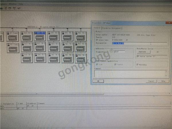

西门子PLC400,1主站5从站,PROFIBUS总线连接。
请问当我连接某个从站时,可以读取该站的站址,并利用这个站址号进行进一步的计算编程。()

楼主想问什么,没明白

不好意思哈,是这样的。
我们公司有一套设备,设备的工控架构为西门子400plc,1主站5从站。另外配了一个控制盒。
这个控制盒上的bus总线插在某个从站的dp口时,就能控制该从站的输入输出点(比如该站的电机,气缸)。
我的问题就是这个控制盒是如何区分它要控制的是哪个从站呢?

你说的那个控制盒,应该不是控制盒,要么是连接器
http://www.ad.siemens.com.cn/productportal/prods/pcs7_top_v2/profibus/dp_basic/DP_FAQ/DP_FAQ.htm
这是西门子的参考文献
