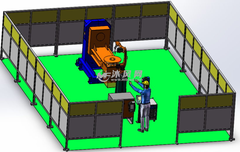

紧急求助!!!
情况说明:
焊接机器人固定在基座上,座朝下,机械臂朝上的那种安装方式。
旁边一个L型变位机,2个旋转轴那种的,工作面是圆盘,圆盘转动是E2,圆盘翻转是E1
情景很简单,脑补一下。
问题说明:机器人购买时已经安装调试完毕,现在我将L型变位机的方位挪一下,以前是南北朝向,我把它挪到了东西朝向,并且机器人和变位机之间的距离也改变了
 以前没动变位机时,能够实现E1,E2边转边焊
现在,变位机动了,且朝向和距离发生了改变,请问大神,我如何才能恢复之前的边转边焊。
我只懂工件基座标3点法和运动装置基点4点法,问题是变位机的朝向和距离都变了,这样测量肯定不行了,我需要更改哪些系统数值?在哪更改怎样更改?
请详细说明步骤,一步一步调试,最终实现之前的边转边焊的BASE
定重谢
上图是变位机以前的位置,现在我把变位机改成了左右朝向

这、、、图在哪儿?
