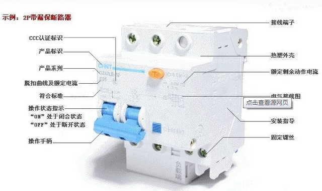

低压配电系统 - 漏电保护开关的应用
低压配电系统中设漏电保护开关是防止触电事故的有效措施之一,也是防止因漏电引起电气火灾和电气设备损坏事故的技术措施。但安装漏电保护器后并不等于绝对安全,运行中仍应以预防为主,并应同时采取其他防止触电和电气设备损坏事故的技术措施。
现常用的漏电保护开关有单极二线、二极二线、三极三线、三极四线、四极四线等数种。

一、分类
漏电保护器可以按其保护功能、结构特征、安装方式、运行方式、极数和线数、动作灵敏度等分类,这里主要按其保护功能和用途分类进行叙述,一般可分为漏电保护继电器、漏电保护开关和漏电保护插座三种。
漏电保护继电器是指具有对漏电流检测和判断的功能,而不具有切断和接通主回路功能的漏电保护装置。漏电保护继电器由零序互感器、脱扣器和输出信号的辅助接点组成。它可与大电流的自动开关配合,作为低压电网的总保护或主干路的漏电、接地或绝缘监视保护。
当主回路有漏电流时,由于辅助接点和主回路开关的分离脱扣器串联成一回路。因此辅助接点接通分离脱扣器而断开空气开关、交流接触器等,使其掉闸,切断主回路。辅助接点也可以接通声、光信号装置,发出漏电报警信号,反映线路的绝缘状况。
