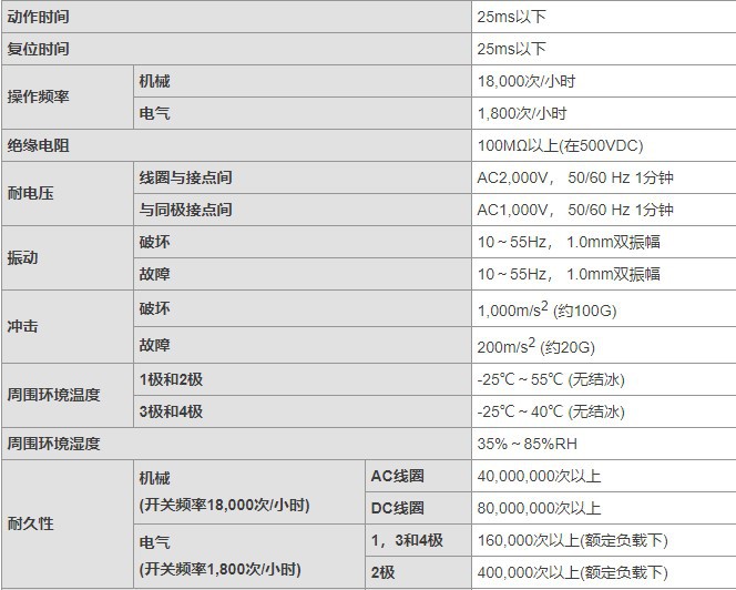

    从这个图可以看出,针对OMRON的LYJ继电器,直流线圈的机械使用寿命是交流的使用寿命2倍,所以在选用继电器时,如果动作频繁还是尽量使用直流线圈的继电器。
此外继电器的电气寿命远低于机械寿命。
     一般情况下如触点组越多的继电器过电流能力就比较差,机械寿命及电寿命相对于触点组少的要差,所以只要条件允许情况下尽量使用触点组少的。我一般情况下都是选用2组触点的继电器,不使用3,4组的继电器。
