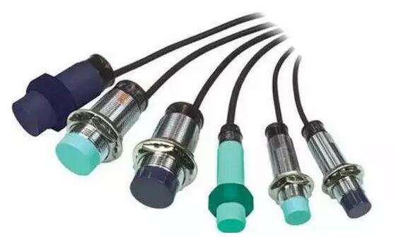

    接近开关型号不同,感应距离不同,如一般轴径8mm的接近开关,感应距离在0.15-1.5mm,12mm的感应距离在0.3-3mm,18mm的感应距离在0.6-6mm,30mm的感应距离在1-10mm。根据需要选择你需要的型号即可。接近开关的动作距离与被测物体的材质有关,而开关动作距离与开关的动作距离之间的关系。接近开关的作用距离和检测到的车身的厚度和尺寸都有一定的关系,检测到的材料是相同的。undefined
    在接近开关传感器的选择中应遵循以下原则:
    1.当金属材料检测,高频振荡型接近传感器应选择的,这是最敏感的检测和A3。铝、黄铜和不锈钢的检测灵敏度较低。
    2.当检测体非金属材料,如木材、纸张、塑料、玻璃、水等,采用电容式接近传感器。
    3.金属体和非金属进行远程检测和控制,应选择光电接近传感器或超声波接近传感器。
    4.用于检测金属,如果检测灵敏度不高,可以使用低价格的磁力接近传感器或霍尔式接近传感器。
