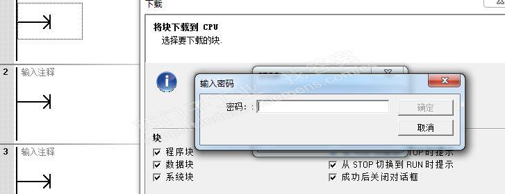

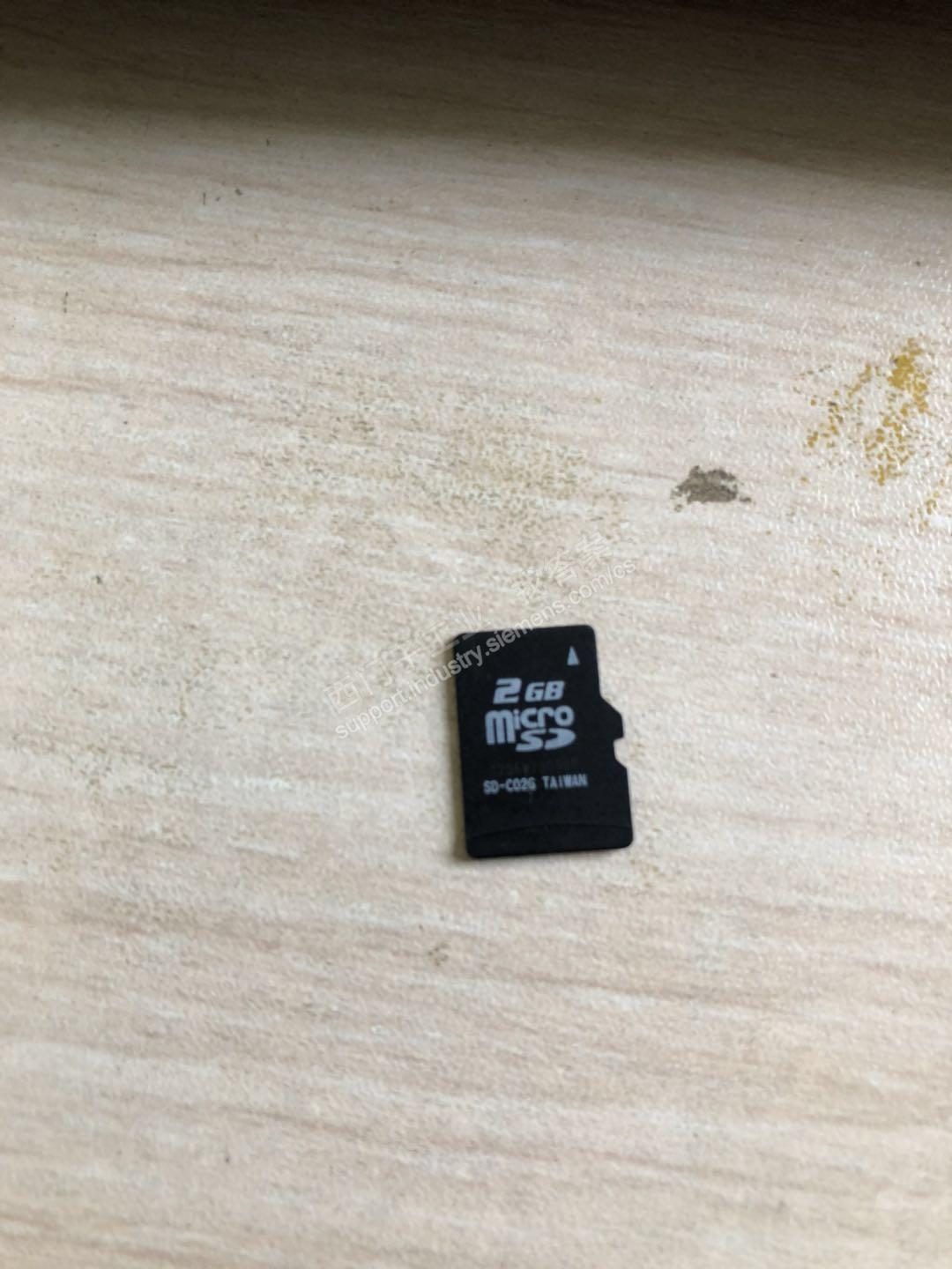

200smart没法恢复出厂设置啊
1:创建文本文档,输入RESET_TO_FACTORY,文件名改成S7_JOB.S7S,放到SD卡中
2:断电状态下插入SD卡,上电,然后三灯闪烁,然后只有STOP灯闪烁
3:断电然后取下SD卡,然后上电
为什么程序还在,还是要我输入密码

说明你恢复没有成功啊!
S7-200 SMART CPU 支持商用MicroSD卡(支持容量为4G,8G,16G;2G和 32G容量不支持 ):可用于程序传输,CPU固件更新,恢复 CPU 出厂设置。
 注意:存储卡需要采用FAT32文件系统格式
使用 MicroSD 卡恢复 CPU 出厂设置
步骤一:
使用Windows 系统自带的记事本软件创建一个只包含一行字符串“RESET_TO_FACTORY”的简单文本文件,并将该文本文件的文件名修改为 “S7_JOB.S7S”,即可制作完成恢复出厂设置文件。使用普通读卡器将恢复出厂设置文件拷贝到一个空的 MicroSD 卡中。注意文本文件的默认文件名后缀为“.txt”必须被修改成“.S7S”。
附: S7_JOB.rar(解压缩该文件后,请将S7_JOB.S7S 文件拷贝到空白的MicroSD卡中)
步骤二:
在 CPU 断电状态下插入 MicroSD 卡,给 CPU 上电,CPU 会自动识别存储卡为恢复出厂设置卡并且自动恢复 CPU 出厂设置。恢复出厂设置过程中,RUN 指示灯和 STOP 指示灯以 2 HZ 的频率交替点亮。
步骤三:
当 CPU 只有 STOP 灯开始闪烁,表示“恢复出厂设置”操作成功,从 CPU 上取下存储卡。
步骤四:
“恢复出厂设置”操作包括以下几项操作:将 CPU IP 地址恢复为出厂默认设置,清空 CPU 程序块、数据库和系统块。
注意:恢复出厂设置不会更改CPU的固件版本,CPU 固件版本将保持为恢复出厂设置操作之前的固件版本。

说明恢复出厂设置没有成功,建议用16G的SD卡再试试。
WWCWWC2017-12-11 12:39:30
1、S7-200 SMART CPU 支持商用容量为4G,8G,16G的MicroSD卡,格式为FAT32
2、S7_JOB.S7S文件打开PC文件夹属性,显示后缀是否只有S7S?不能带.txt
3、可以先把PLC内部用户密码清除,然后再试试,RUN 指示灯和 STOP 指示灯以 2 HZ 的频率交替点亮,然后变成STOP指示灯闪烁,说明恢复过程已经完成,如果没有恢复出厂,建议自己按说明书重新制作一个S7_JOB.S7S文件,重新执行恢复出厂操作
weiyt2017-12-11 13:06:11

已经初始化成功,下载程序正常。
这种方法正确。
