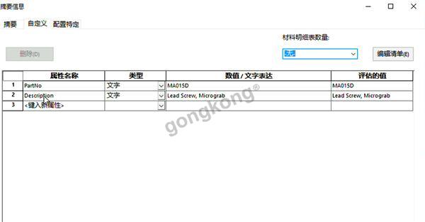

1..首先,先打开一个零件,看一下它的属性。

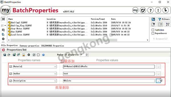

2.SOLIDWORKS中加载插件,并且打开批量创建属性工具。并选择打开零部件。

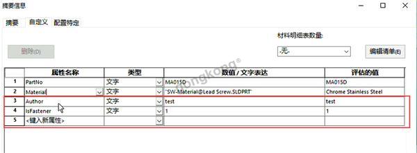

3.批量创建两个属性,并且批量删除一个属性。然后查看结果。
