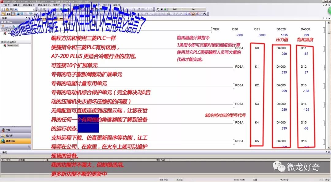

今天和大家分享的是,爱柯冷暖 A7-200PLUS PLC。

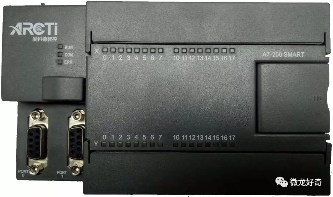

A7-200PLUS是什么:
A7-200PLUS是爱柯冷暖推出的一款适合冷暖行业应用的可编程控制器(简称PLC),具有冷暖行业的特殊便捷指令和特殊功能扩展单元。
主要特点:
1,最大可支持10个扩展单元。
2,软件开发使用三菱PLC的开发环境,简单易用,基本上自动化工程师都会使用。
3,冷暖行业最易用的PLC,独有冷暖行业的专用指令,1行代码就搞定。
4,电子膨胀阀驱动模块,支持艾默生,鹭宫,三花等电子膨胀阀。
5,电能计量模块可以直接显示当前用电量等信息。
6,电动机综合保护单元,可以替代热继电器,负载电流直接显示,过载,缺相,压缩机1,2步时序异常,都能及时保护,基本上是360°无死角的保护。

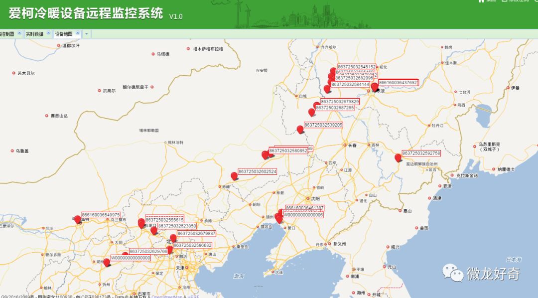

7,支持远程下载仿真,让工程师足不出户就可以维护现场设备。
8,远程扩展单元可以直接进行位置定位,再也不用担心我走丢了。
9,外部2个串行接口,都可以同时支持三菱编程口协议和Modbus_RTU协议。
10,多机组网功能正在开发中,多机通信时再也不用一大堆的配置了,也许就是几行代码就搞定了。
