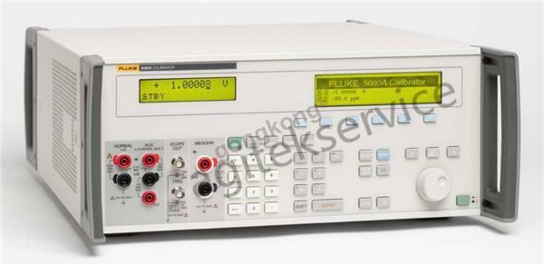

Fluke5080A多功能校准器可准确、可靠地校准各种模拟式和数字式测试仪。其强大的电压和电流驱动能力使得校准工作变得简单轻松。此外,它还提供内置保护电路,可防止外部输入电压对其造成损坏。
仪器型号:
Fluke5080A多功能校准器
故障现象:
仪器开机后自检不过
故障原因:
1仪器电源开关柄断,A7板大面积拆焊,造成人为故障
2A6,电源板存在不同程度损坏
3仪器缺螺丝,且螺丝规格不一样
维修措施:
1更换A7板损坏组件
2恢复人为造成的故障
3更换A6,电源板损坏组件
4维修电路
5调整检测仪器
