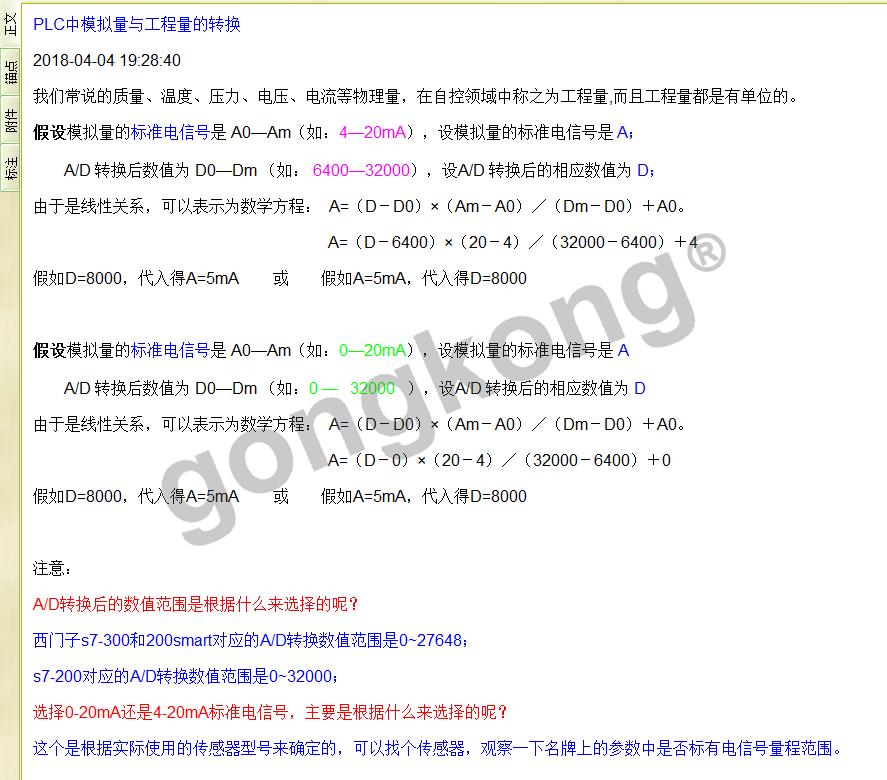

PLC中模拟量与工程量的转换 点击:115 | 回复:2
