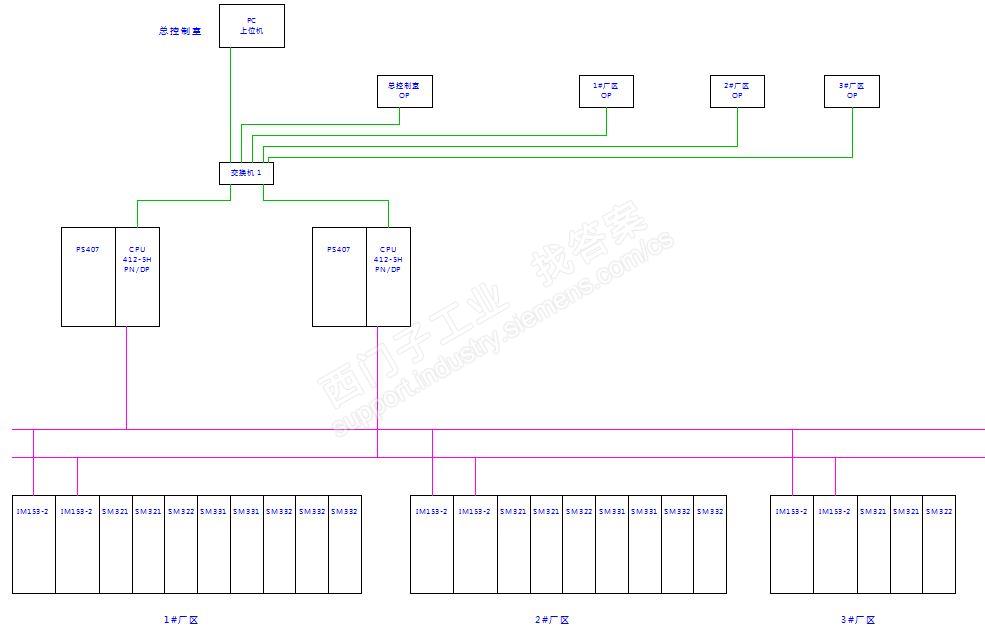

第一次组S7400H冗余系统,有几个问题请教一下。
个人理解的配置图
1:以下配置图能否实现冗余,如果有错误请指正一下。
2:在每个控制室都配有OP操作面板,如何保证冗余切换时各台OP切换连接到备用CPU?各控制室之间距离大约500米。
3:交换机是不是也需要配置2台,分别连接到主备用CPU上?如果这样,那么OP怎么分别连接到2台交换机上呢?
4:如果交换机配置2台,上位机是不是也要配置2块网块分别连接到交换机上?
5:在DP网络上还可以配置DP转MODUBS网关吗?如果配置了是不是这个网关DP通迅有出错时,400H也会切换冗余?还是通过其它方法可以实现?
