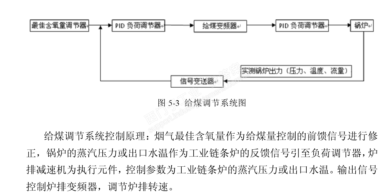

想问一下我想实现如图的一个PID控制,锅炉压力作为实际反馈值,现在需要一个前馈信号对输出进行修正,我该如何设置S7-1200 PID中的相关参数!谢谢
