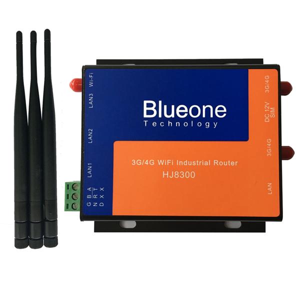

  PLC远程模块 :   华杰智控HJ8300

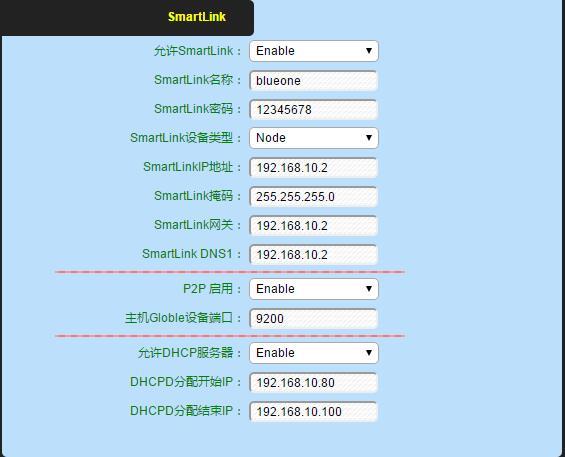

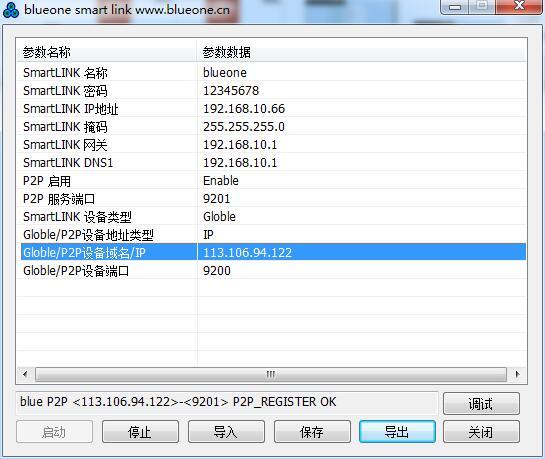

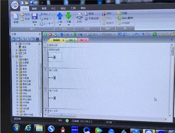

  第一步:电脑端启用华杰智控smartlink远程局域网软件, 电脑进入远程局域网, 并与工业级4G路由器组成了一个局域网。
  第二步:配置PLC远程模块HJ8300。把西门子S7-200的网口通过网线接在HJ8300的LAN口。配置远程局域网

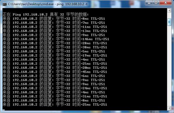

  第二步: 电脑端PING PLC远程模块HJ8300。能够ping通说明电脑和PLC远程模块已经组成了一个局域网。

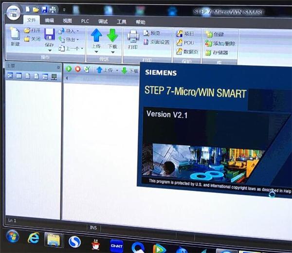

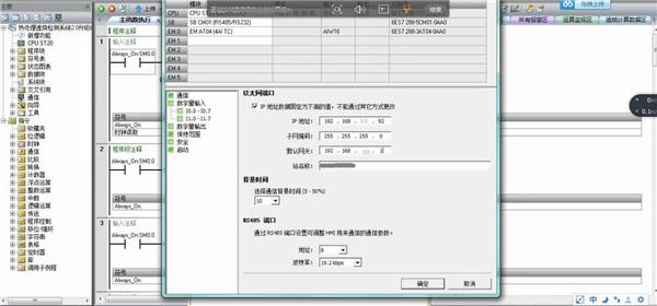

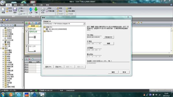

第三步:运行西门子PLC程序,把S7-200的IP设置为192.168.10.92.成功连接PLC, 下载程序, PLC运行程序成功。
