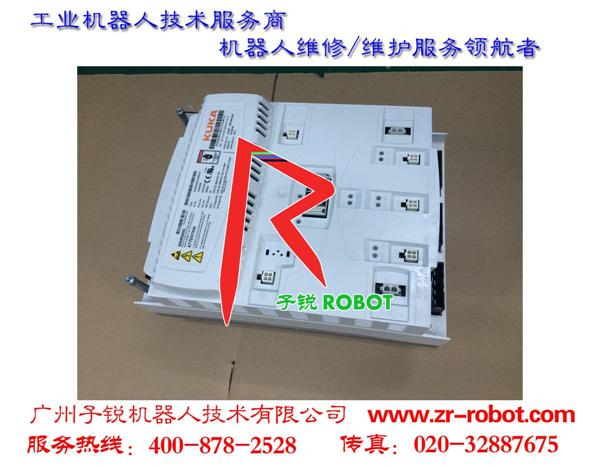

库卡机器人驱动器维修常见故障总结如下:
一、干扰
就是在库卡机器人驱动器参数设定正常,控制器发脉冲正常,会有一些奇怪现象,如丢脉冲、电机运转乱等等。如遇到类似情况,可把电机电力线、编码器线、控制线接地,信号线与电力线隔离,一般都能解决问题。
二、刚性
就是在库卡机器人控制器发完脉冲后,电机还在运行,反馈也可看到有接收脉冲。
三、加减速
当有要求库卡机器人伺服电机运转急起急停时,可把加速时间加大,减速时间加大。一般加减速可以与刚性调节搭配使用。
四、噪音
当电机静止时发出噪音,可通过加大P8解决。在运行时发出噪音,可通过加大P5,减小P9,P10,P11一般可解决问题。
五、抖动与啸叫
在库卡机器人伺服电机静止或运动时电机抖动、啸叫,可通过减小 P11,P9,P10解决。
六、发热
七、库卡机器人驱动器无显示、缺相、过流、过压、欠压、过热、过载、接地、参数错误、有显示无输出、模块损坏、报错等
