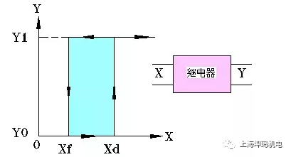

电磁式电器返回特性
返回系数是电磁式继电器共同具有的特性,它反应了电器的继电特性明显程度。通常返回系数小于1。
将继电器的激磁线圈输入端X看成是元件的输入,将触头系统中触点的变位Y看成是元件的输出,则继电器输入—输出特性就包括返回系数。
设Y0和Y1分别为继电器常开触点的初始态和动作态。当X<Xd时,Y不变位;当X>Xd后,Y从Y0跃变至Y1。Xd称为继电器的动作值。当X持续大于Xd时继电器常开触点的状态将不再改变。
此后逐渐降低X,只要X≥Xf,继电器常开触点始终处于闭合位置;当X<Xf,Y=Y0,继电器的常开触点返回到初始位置。Xf被称为继电器的返回值。
电磁式继电器的动作值与返回值之差△X被定义为回差。这种输出状态改变时其动作值大于其返回值的特性,被称为继电器(开关电器)的继电特性。
