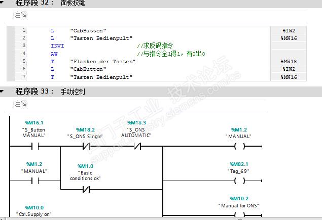

    今天在学习看老外的程序,有一段不太明白为什么这么做,请各位达人来讨论一下,程序如下图:(其中 IW2 是面板上的几个控制按键)
       然后在后面所有的程序里 就合用 M 信号来写,没有 I 点了,这样有什么好处呀 ?
