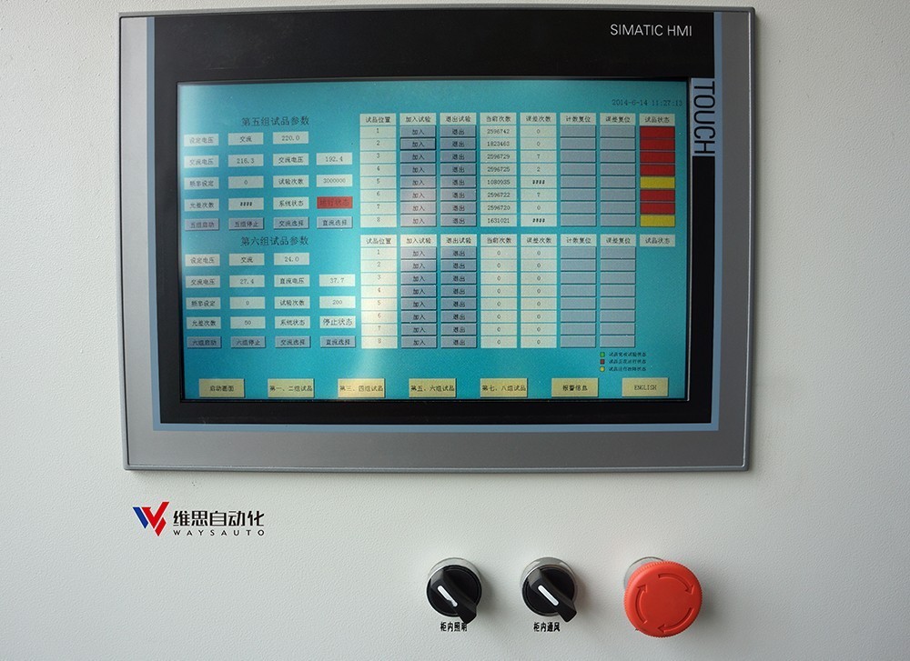

本软件通过对交流接触器进行接通试验、额定接通与分断能力试验、约定操作性能试验、电寿命试验和机械寿命试验,来检测产品的质量水平。
在各个试验过程中,用户可根据具体情况选定一个、两个或者三个试品进行顺序试验。试验开始后,试品格按照既定的操作频率进行动作,在接触器动作过程中,将对每个试品电压、电流进行高速数据采集,并将采集的数据在计算机屏幕上显示,同时,在试品动作过程中,我们将对触头状态进行监测。及时记录并显示故障信息,并对故障试品进行故障处理。当全部试品失效或操作次数达到试验循环次数时结束试验。
一、试验控制流程
    在软件设计方面。我们首先要考虑的是选择何种编程语言。有些软件的用途与计算机的硬件不发生直接关系(如文字处理,计算等),这样的软件都是用高级语言编制。试验装置要完成大量控制工作,并且采集、处理大量数据,我们拟采用Visual Basic 6.0语言编程。
    控制软件采用模块化的设计方式,即每项功能都是通过一些比较独立的模块来完成。这样,不仅便于分别使用和软件调试,而且增强了试验运行的可靠牲。软件中有针对操作的提示,具有良好的人机对话界面,可方便试验人员对本设备的操作。
1.运行参数显示与修改模块
试验运行参数是试验的基本设定内容。用户通过参数显示可以了解试品试验进行的条件。通过试验运行参数可以决定是进行AC3 试验还是进行AC4 试验,同时也决定是进行额定接通和分断能力试验、约定操作性能试验,还是进行电寿命试验,以及试验进行的次数。
2.文件处理模块
该模块包括了数据文件的存储、调试、试验数据的显示打印等。当试品试验完成后,可以通过文件处理模块将试验数据保存到计算机中;也可以通过读取数据文件,将以前的试验数据读入,以便用户了解以前试品的试验情况;也可以通过显示或打印命令,将试验数据显示在计算机显示器上或通过打印机进行输出打印。
3.试验运行控制模块
该模块是可靠性试验的核心,整个可靠性进行由该模块控制,负责控制整个试验过程中的试验装置的试验过程及试验数据的记录。该模块主要通过接通试验、额定接通和分断能力试验、约定操作性能试验、电寿命试验等的控制参数和试验顺序,完成相应的控制。
