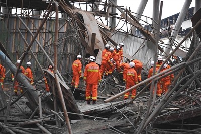

昨日,救援人员在事故现场搜寻被困者。 查看组图

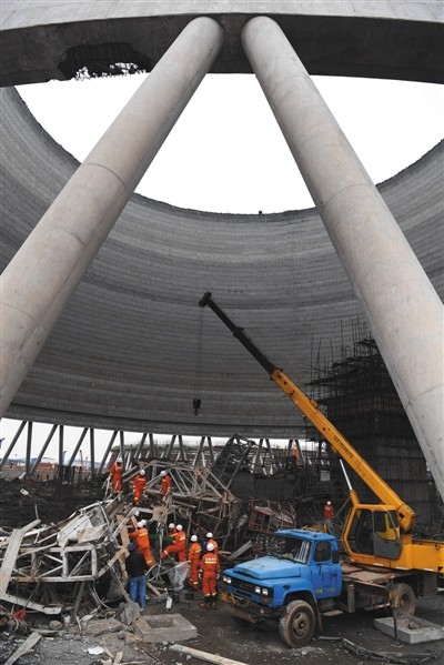

昨日上午7时许,江西丰城电厂三期工程在建项目发生意外。一处冷却塔施工平桥吊坍塌,造成横板混凝土通道坍塌。新京报记者从丰城市委宣传部获悉,事故发生时,工程正在进行晚班和早班的交接。截至昨日22时,确认事故现场74人死亡,2人受伤。确认遗体身份、家属接待安置等工作正在进行中。
在建施工平台发生坍塌
官方通报显示,发生事故的冷却塔设计总高度165米,2016年4月开工建设,事发时已完成70多米。事发现场照片显示,施工平桥吊坍塌在地上,钢筋扭曲叠杂在一起。从高处俯瞰,塔内损毁状况严重。现场救援人员用液压剪等工具,剪断纠缠在一起的钢筋,清理现场,搜救被压工人。

24日一早刚过7时,他们10多位工友就到达冷却塔内,进行零班与早班的交接。在他们头顶上方70多米的高处,搭建有施工平台,那里还有几十名工人。大概五分钟后,他们突然听到头顶上方有人大声喊叫,接着就看见上面的脚手架往下坠落,砸塌水塔和安全通道。在地面层工作的工人迅速往冷却塔外跑。短短十几分钟的时间内,整个施工平台完全坍塌下来。
“当时上下施工平台用的电梯,一起坍塌了。除了地面层的工友,在上面的人全部坠落,被钢筋等材料压在下面。”王摇胜说。
