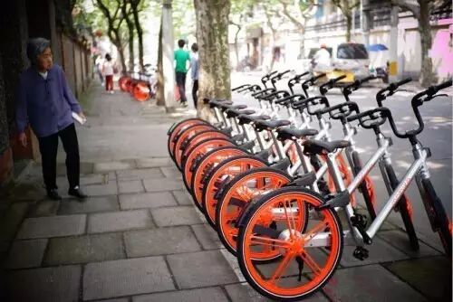

细心的人会发现,现在北京和上海的街头一种橘黄色的可租赁单车多起来——这是一个目前比较火热的单车公司的初创项目,用户只需用手机扫描单车上的二维码即可开锁使用,用完后关上车锁即可,单车会自动将定位信息上传至服务器,供下一个用户搜索使用。这是一个典型的基于物联网的创新商业模式。
仔细观察这个项目时,技术控们会关注到一个技术细节——车锁无疑是整个单车“智能化”的核心,担负着车辆定位、信息交互、用户身份认证等职能,那么作为自由游走在城市之中、无“主人”定期关照的设备,它所需的电能从何而来?充电显然没条件,如果使用电池,日常的更换维护显然是个无法完成的任务。唯一一种可能,就是采用能量采集技术,随时随地从环境中获得所需的能量。
图1,上海街头采用能量采集技术的某品牌单车
该品牌单车公开的信息也证实了人们的猜测:最初的产品使用的是太阳能供电,新一代的产品则是将用户骑行过程中的机械动能转换为电能,支持电子设备的运行。这个现实的案例,让我们体会到能量采集技术发展的潜力,特别是在万物互联的时代,网络规模的增长、网络节点流动性的增强,以及一些“人力”难于触及的特殊应用场景的出现,都会演化成能量采集技术扎根的土壤。市场研究数据显示,能量采集元件市场规模将由2009年的7950万美元发展为2020年的超过40亿美元,年平均增长率超过73%。

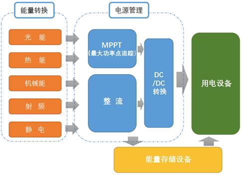

不过,上述的种种方法只是“捕获”了能量,而这些微小的环境能量并没有被“驯服”,它们电流小、不连续、不稳定,这些“野性”只有通过整流、转化、储存等一些列电源管理手段,才能最终变为电子设备使用的稳定电源。这也是TI、Linear Tech、Spansion、Silicon Labs、Cypress等一众IC厂商角力的新战场。

图2,能量采集系统框图
