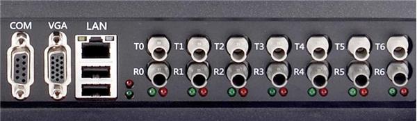

  WP4000变频功率分析仪(vfe.cc/ProductShow.aspx?id=21)可以用于测量同步机励磁电压、电流。
  首先,只要量程匹配,WP4000变频功率分析仪的任一功率单元(SP系列变频功率分析仪或DT系列数字变送器)均可用于测量同步机励磁电压、电流。
  其次,若无需对同步机励磁电压、电流进行纹波分析等,从经济的角度出发,也可配置专用的励磁测试子站,励磁测试子站可选DMC300分布式测控系统的DM4101/2直流功率测试子站。连接励磁测试子站后,WP4000变频功率分析仪会自动在主窗口下方显示励磁电压和励磁电流的测试结果。
  类似的,配备扭矩/转速测试子站后,WP4000会自动在主窗口下方显示扭矩和转速的测试结果。扭矩/转速测试子站可选DM4022双通道频率测量子站或其它用于扭矩、转速测量的分布式测量子站。
  WP4000变频功率分析仪自带DM系列分布式测试子站的通讯接口,连接上述测试子站,无需额外配备主站。如上图,通讯接口采用DB9母头,支持RS232或RS485通讯。连接单一子站时,可采用RS232或RS485,采用多个子站时,需选用RS485。
