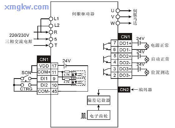

【伺服硬件接线图】

将伺服驱动器的参数设置完后,重新上电,若无异常现象, “电源正常 ”指示灯(DO1)会ON。
“电源正常 ”指示灯ON之后,拨动 “伺服启动”开关到 ON位置,使 DI1=ON,伺服被启动,如无异常现象发生, “启动正常”指示灯 (DO2)会ON。
“启动正常 ”指示灯ON之后,按下 “定位触发”按钮, DI2被触发一次,伺服电机转动 10.5圈,完
成后“位置到达 ”指示灯(对应DO3)会ON。【元件说明】
PLC 元件    控制说明
X0    伺服启动开关 SON,接伺服驱动器的 DI1
X1    触发定位按钮 CTRG,接伺服驱动器的 DI2
Y1    电源正常指示灯,接 DO1
Y2    启动正常指示灯,接 DO2
Y3    位置到达指示灯,接 DO3

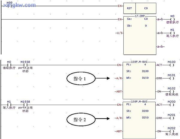

M0    执行FUN150.M-BUS的读取命令
M1    执行FUN150.M-BUS的写入命令

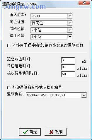

【通讯口参数设定】 PLC通讯口的参数需要与伺服驱动器一致。点选菜单栏的“ PLC” Æ“设定” Æ“Port4通讯参数”,将参数设为“9600baud,偶同位 ,数据位7,停止位 1”,接收异常侦测时间设为 500ms,采用 ModBus ASCII(Slave)通讯协议。

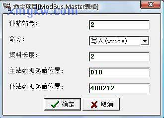

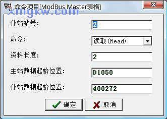

指令 1所对应的通讯命令表格: 指令 2所对应的通讯命令表格:
【程序说明】

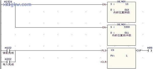

1. PLC开机脉冲 M1924将内部位置转数,内部位置脉冲数存放到 D10、D11中。
M0=On时,第一个 FUN150.M-BUS指令被执行,将第一段内部位置的转数和脉冲数读出并自动存放到D1050、D1051。
M1=On时,第二个 FUN150.M-BUS指令被执行,将 D10、D11 的内容分别写入 H10F、H110内。地址映射规则:将十六进制的仆站地址,先转换为十进制,再加上 400001。
4. FUN150.M-BUS执行状态标志有 “ACT”,“ERR”,“DN”。PLC一开始RUN就比较 C0是否等于 0,若C0=0,执行读取命令,当读取完成 “DN”输出M102,使C0加1,又通过比较指令,当 C0=1时输出M1,执行 “写入”指令,当写入完成时 “DN”输出M202,使C0复位,而 C0=0时输出 M0,如此循环不断地控制两个 FUN150.M-BUS指令的执行。
M1938,反映通讯口 port4被占用的情况。当其等于 1,表示 port4处于就绪状态的时候,才允许执行下一个通讯指令,不至于引起错乱。
