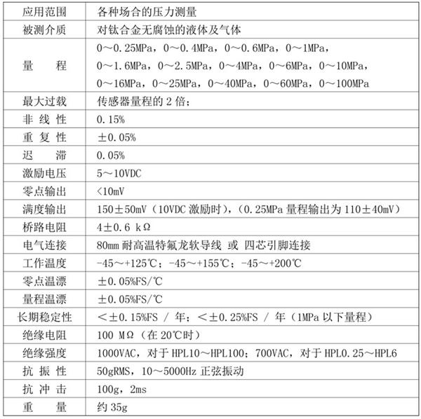

HPL镁钛蓝宝石压力传感器(高压型)主要性能指标:

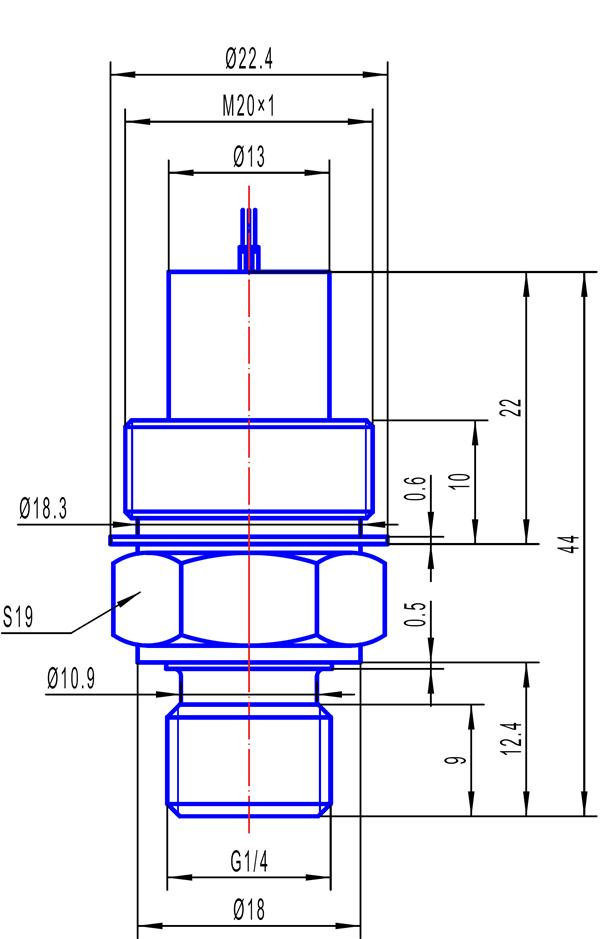

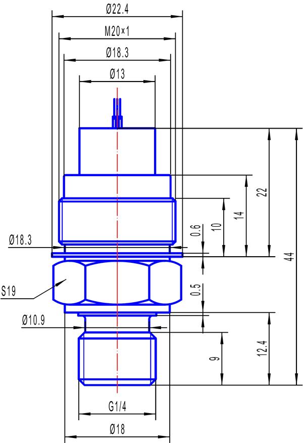

HPL蓝宝石压力传感器(高压型)外形尺寸:

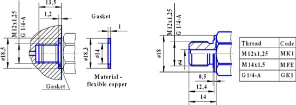

 HPLxxx-xxx-GK1(MK1、MFE) 压力接口尺寸

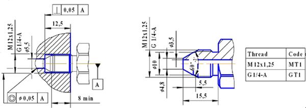

HPLxxx-xxx-GT1(MT1) 压力接口尺寸
