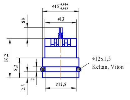

P系列(高压)高温压力传感器
概述:
 该产品采用钛/硅-蓝宝石原理,结构合理、体积小巧、重量轻、全钛合金材质,具有压力范围广,稳定性好、耐磨损、抗冲击,并具备更高的温度上限。外形尺寸与密封形式可以与KELLER10系列产品互换。全钛合金材质,耐腐性更强。双密封结构,无任何介质充填,使用更加安全可靠。
特点:
1、温度测量范围宽。
2、温度误差极小。
3、高精度、高稳定性。
4、重量轻、性价比高。
5、灵敏度输出高、高阻抗低功耗。
6、直径19mm通用OEM传感器芯体,钛合金材质,无充油,直接测量,更安全,适合各种应用场合。
7、可直接代替直经19mm扩散硅压力传感器芯体,用户无需对变送器产品结构做任何改动。
应用场合:
1、工业现场过程压力控制
2、航空航天领域
3、航海及造船行业
4、石油、化工行业
5、油田深井压力测量
6、数字压力校验仪选用
7、供压力变送器组装选用
8、各科研院所的实验室设备

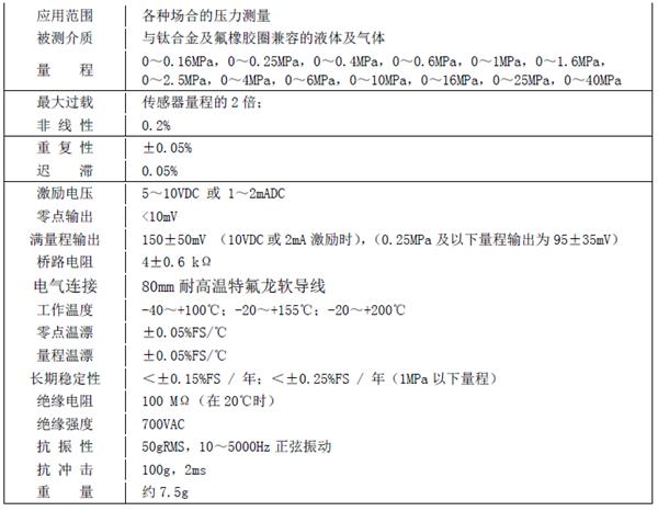

性能指标:

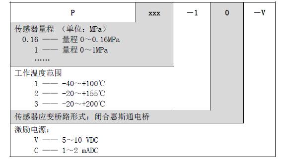

型号规格命名:
外形尺寸:

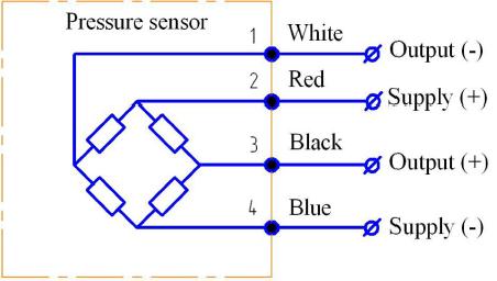

接线图:

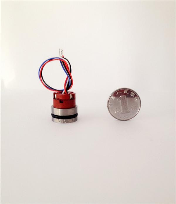

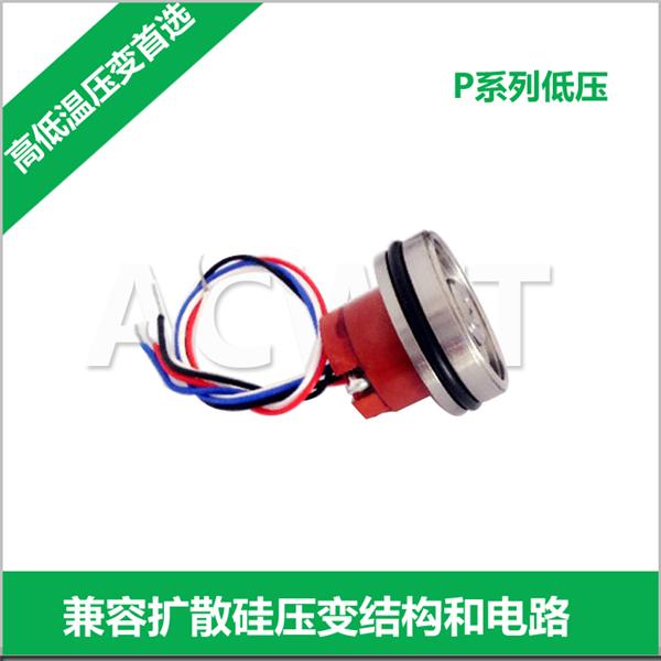

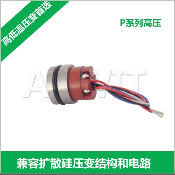

蓝宝石压力传感器P系列,产品样式图
