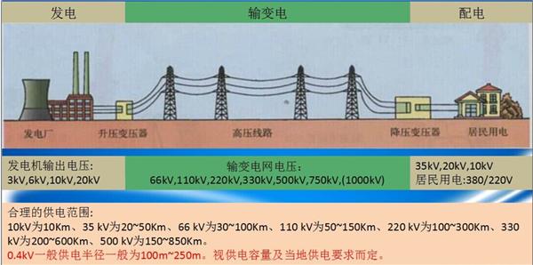

相信有一部分人不知道,现在普及一下,非常好记

呵呵,这个以前经常考试

只知道0.4KV的供电半径不超过1KM。

看起来0.4KV供电半径不是很大哦

10kV=10km
35kV=35km
110kV=110km
220kV=220km
330kV=330km
500kV=500km
750kV=750km
1000kV=1000km
我说的是约等于,基本上在平均半径附近
