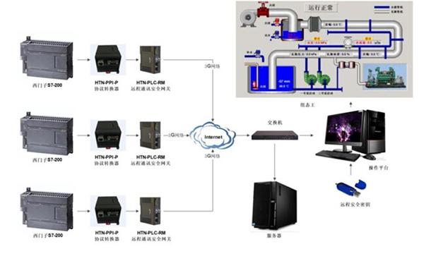

    随着社会的发展和进步,城市高层建筑的供水问题日益突出。一方面要求提高供水质量,不要因为压力的波动造成供水的障碍;另一方面要求保障供水的可靠性、安全性及智能化综合管理。针对这两方面的要求,新的供水方式和控制系统应运而生,这就是基于PLC的恒压供水远程监控系统。
    基于PLC的恒压供水远程监控系统,以PLC为控制核心,以华辰智通HDRS供水设备远程监控系统为管理工具,实现管理者对该区域所有恒压供水系统的远程综合管理。该系统可兼容西门子、三菱、施耐德、和利时等各种品牌PLC,不仅可实现供水设备的远程监控、综合化管理还可实现设备的远程故障预警诊断。该系统广泛适用于水源井、水厂、泵站、管网、蓄水池、用水大户等场合的供水设备远程监控与管理。
本方案以西门子S7-200为例,详细介绍该系统的基本组成及基本功能。
一、系统架构:
    在本系统中,HTN-PLC-RM远程通讯安全网关作为整套系统的“被监控端”,操作平台配合HDRS设备远程管理平台作为本套系统的“监控端”,远程安全密钥与VPN服务器连接,VPN服务器与HTN-PLC-RM远程通讯安全网关连接形成系统数据通讯的“专用安全通道”。
其中,远程通讯网关通过HTN-PPI-P协议转换器与S7-200PLC连接,实现远程通讯网关对S7-200数据的采集以及对PLC运行状态的在线监测,再采用3G、wifi、GPRS等通讯技术,通过“专用安全通道”将采集到的数据传输至“监控端”。从而实现“监控端”对“被监控端”实时数据采集及实时开关等操作。
二、系统功能:
1、远程实现流量、压力、水位、泵状态、电参数采集及远程启泵停泵动作。
2、系统控制台;可以对系统的实时状态及设备工作情况进行查看,同时系统为自动产生相应的图表展示各项指标的实时信息
3、设备信息查看;可以查看到设备的注册信息,所处的地理位置,及其它相关的信息
4、实时状态;这里可以对每台设备的实时状态,故障情况,健康状况进行实时的监控和管理
5、设备及用户授权;为提高系统安全性,用户需要访问设备必须先进行授权操作,设备只有对用户进行授权之后,才能正常访问.
6、设备注册;当新增设备时,需要进入系统进行设备的注册后,才能正常接入,否则设备无法与服务器进行连接
7、证书管理;用于管理建立连接用的加密证书,可以实现证书的生成,安全下载及其它相关管理功能
8、计划任务;可以为系统设备计划任务,比如定时对设备进行检测维护和数据的采集等
9、历史数据;实现对历史数据的查询,报表的生成等
10、远程控制;实时监控现场设备状态及工作情况,可以对设备进行实时的控制
三、产品介绍
1、 HTN-PPI-P协议转换器
  HTN-PPI-P是华辰智通科技集团自主研发的专门针对西门子S7-200 PLC的协议转换器。它将西门子S7-200的PPI协议转换为西门子的Profinet协议(TCP/IP),从而实现西门子S7-200对以太网或3G网络的访问。
该模块使用简单方便,对用户完全透明,无需在上位机和PLC中添加任何程序和驱动,安装后立即可以使用。同时可与各种知名上位机软件(如组态王、Wincc、易控等)实现远距离、高速(最高可达187.5K)通讯。
2、 HTN-PLC-RM远程通讯安全网关
    HTN-PLC-RM,是由华辰智通科技集团自主研发的与在现场控制设备自动运行的可编程序控制器(PLC)进行通讯的远程通讯安全网关,PLC在控制设备运行的同时,作为“云监控”中的“被监控端”,自动采集所控设备的运行状态及相关数据(如地理位置信息,相关的温度、压力、流量等),并通过网络将这些信息发送到“监控端”,同时接受“监控端”的指令认证后运行。
设备自带6端口。分别为百兆全双工LAN口、百兆全双工WAN口、RS422/RS232/RS485串口、3G天线端口及WIFI天线端口。LAN口及RS422串口的主要目的是与PLC等设备通讯,实现对PLC等设备数据的采集及监控。WAN口、3G端口、GPRS端口及WIFI端口的作用是通过有线或无线方式实现设备与互联网的通讯。其中3G目前支持的模式为WCDMA模式,WIFI端口在实现与互联网通讯的同时,还可供现场操作人员与设备建立无线链接。
3、 远程通讯安全密钥
    远程通讯安全密钥包括认证系统和云远程监控安装软件两部分。
认证系统的主要功能是与云监管平台建立安全加密通道,实现与工程设备端的华辰远程安全通讯模块的远程通讯,从而实现对PLC设备的远程监控及程序上下载等相关操作。
云远程监控软件,则是客户管理端对PLC设备远程操作平台。通过该平台实现与相应设备的有效远程链接。从而实现本地对PLC设备的定位、远程故障诊断及程序的上下载等。
