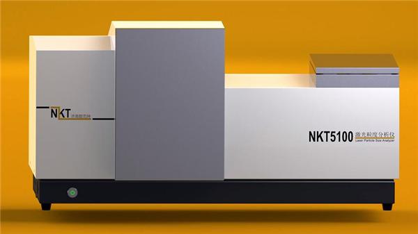

  如果所需信息只需一二就好,那么就可以选择测试速度快且经济的仪器。如果对粒度分布感兴趣就应选择能准确显示出分布曲线的仪器,而不是只看到计算机上显示出了漂亮的分布曲线,就盲目的接受。计算机上显示的分布曲线可以来自各种方法:实测数据直接计算得到,经过另一变量转换得到以及按已知概率分布拟合得到。显然第一种最为准确。同一组数据用不同的拟合方式会得到不同的曲线,可能是双峰也可能是单峰三峰,但这些分布到底哪一分布才是正确的,其实很难证实,因此仪器的设计者就根据经验,选择出一种与该样品对应的分布,这便是我们看到的曲线,但其实这种曲线在一定条件限制下才有意义。而有效直径和对分散型则是我们直接测量得到的数据。无论用哪种方式,计算机都能给出曲线,但如不了解计算方法,则会产生错误概念。如果想得到更准确的分布,就应首选实测数据直接计算得到的,小编首推济南耐克特的NKT3100粒度仪(见下图)。
