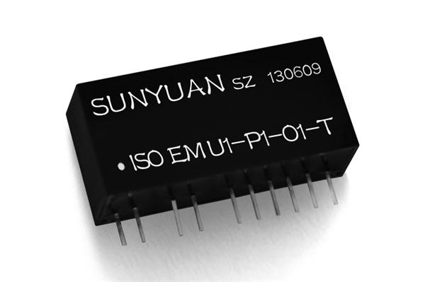

隔离放大器|可现场校准的模拟量隔离放大器|零点增益可调型隔离放大器ISO EM U(A)-P-O-T系列:
可现场校准的模拟量隔离放大器产品典型应用
●  直流电流或电压信号的隔离、转换及放大
●  工业现场信号隔离及长线传输
●  模拟信号地线干扰抑制及数据采集隔离
●  仪器仪表与传感器信号收发
●  PLC、DCS现场模拟信号隔离采集
●  变频器信号远程抗干扰无失真传输
●  电力监控、医疗设备隔离安全栅
●  传感器4-20mA等模拟信号一进二出、二进二出、一进四出隔离放大变送功能的实现
可现场校准的模拟量隔离放大器产品特点
●  精度等级:0.1级、0.2级、0.5级,全量程内非线性度<0.2%
●  可外接多圈电位器进行调节零点和增益、满度校准
●  辅助电源、模拟量输入与输出之间:3000VDC 三隔离
●  辅助电源:5V,12V,15V,24VDC等单电源供电方式
●  0-75mV//0-5V/0-10V/0-1mA/0-20mA/4-20mA模拟信号之间相互隔离、放大及转换
●  工业级温度范围: -20 ~ +70 ℃
●  EMC特殊场合须有电磁干扰抑制电路或采取屏蔽措施
●  低成本、小体积,SIP 12Pin符合UL94V-0标准阻燃封装
可现场校准的模拟量隔离放大器产品描述
      零点可调|零点校准|满度可调|满度校准|增益可调|调增益|调零点|调满度。ISO EM-T系列模拟量磁电隔离放大器变送器,是一种将模拟信号隔离放大、转换变送成按比例输出模拟量的混合集成电路。该IC在同一芯片上集成了一组多隔离的DC/DC变换电源和一组磁电耦合的模拟信号隔离放大器,它采用磁电偶合的低成本方案,主要用于对EMC(电磁干扰)无特殊要求的场合。输入及输出侧宽爬电距离及内部隔离措施使该芯片可达到3000VDC绝缘电压。
       ISO EM-T系列模拟量磁电隔离放大器变送器内部采用电磁隔离技术,相比光耦隔离具有更好的温漂特性和线性度。IC的零点和增益可通过外接多圈电位器进行调节校准,方便工业现场根据仪器设备的工作运行状态进行调节和校正。产品广泛应用在电力运行安全监控、PLC、DCS、FCS、变频器、仪器仪表、医疗设备、工业自动化等需要电量隔离采集测控的行业。
 可现场校准的模拟量隔离放大器产品选型举例
例1:   输入信号:0-5V ;辅助电源:24VDC ;输出信号: 4-20mA;零点、满度和增益可分别调节校准。
产品型号:ISO EM U1-P1-O1-T
例2:   输入信号:4-20mA ;辅助电源:24VDC ;输出信号:4-20mA;零点、满度和增益可分别调节校准。
产品型号:ISO EM A4-P1-O1-T
可现场校准的模拟量隔离放大器产品常规参数:
产品类别: 隔离放大器|模拟量可调型隔离放大器|零点增益可调隔离放大器
输    入: 0-20mA,4-20mA,0-10V等
输    出: 0-5V,4-20mA,0-10V等
隔离方式: 磁电隔离
隔离电压: 3000VDC
封装方式: SIP 12/ DIN35
说   明: 可现场校准的模拟量隔离放大器:ISO EM U(A)-P-O-T系列.
产品最大额定值(长期在最大额定值环境下工作影响产品使用寿命,超过最大值会出现不可修复的损坏。)最高持续隔离电压                    3KVDC/rmsPW
电源电压输入                           ±25%VddJunction Temperature
最大工作环境温度                    - 45℃~ + 85℃Lead Temperature
最高安装焊接温度<10S           +300℃Output Voltage Load Min
输出电压信号时的最小负载     2KΩ
可调型隔离放大器通用参数精度、线性度误差等级-------- 0.1 , 0.2 级
回    差  ---------- < 0.5%
辅助电源----------5V,12V,15V,24VDC
单电源隔离  ---------- 信号输入/输出/辅助电源
工作温度---------- -20~+70℃
绝缘电阻  ---------- ≥20MΩ
工作湿度---------- 10~90% (无凝露)
耐    压  --------- 3KVDC(60HZ/S)
漏电流 1mA存储温度---------- -45~+85℃
耐冲击电压---------- 3KVDC, 1.2/50us(峰值)
存储湿度---------- 10~95% (无凝露)
备注*1: 当输入为0-xV电压,输出为4-20mA模拟电流信号时须同时外接增益调节和零点调节多圈电位器。
使用ISO EM U(A)-P-O-T模块,输入与输出信号同样为0-xV/0-xmA(零对零)参数的条件下及输出为
电压信号时无外接调零功能。
 备注*2: 用户对输出模拟信号带负载能力有特殊要求的可以定制。或选择0-1V(max 1A),0-5V(max 500mA)大电流输出的ISO系列线性调节控制隔离放大器产品
 备注*3: 对于电流输出型产品,输出端没有配置零点调节端子的(8脚、11脚),表示该产品使用时不用调零就可达到 所要求的精度。如果用户对产品调零有需求的,请选用本公司生产的ISO mV系列产品。
