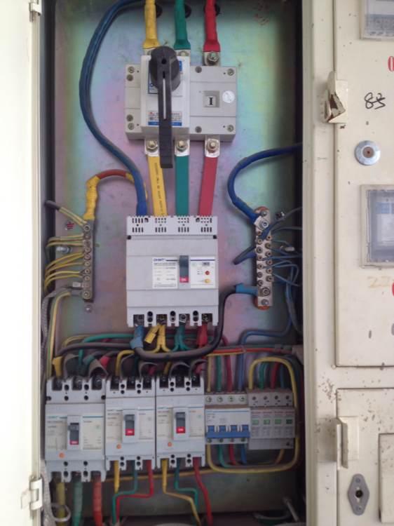

这是别人传过来的照片,现在,分享给各位,总漏电断路器跳闸的原因,请分析。

零线不能混用。

根据楼主的图来分析,我猜测有一种情况会引起漏电开关跳闸
这幅图的接线是存在问题的,接零和接地线共用,既然用了漏电保护器就应该避免
这样的接法。
现场环境复杂时很容易引起接地与接零混合,导致接地线有电流流过,从而导致漏电开关跳闸!

对: 今生缘  根据楼主的图来分析,我猜测有一种情况会引起漏电开关跳闸... 内容的回复!
 说得好,应该这样纠正?
