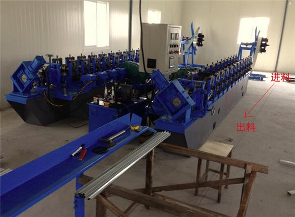

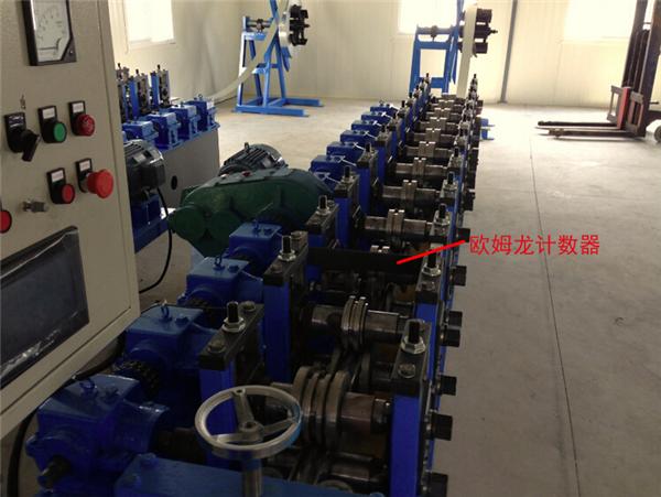

本人有台成型设备做龙骨的。电脑数控的。只要输入所需要的根数,长度,就可以了,通过欧姆龙的一个滚轮计数器,到达所设定好的长度后自动切断。但是如果把马达的速度调快点,出来的长度要比实际的长度长。马达速度越快长的越多。如果把电机调速器调在20时可能长2mm左右,如果把速度调到30时就有可能长1~2cm了。不知道是不是惯性的原因,机器上所用的马达是普通的5.5kw三相马达,不带刹车的,虽然可以在触摸屏上设置修正,但这要试好多次才行,就算调好了。可是偶偶还有1mm左右的误差。所以想请懂的朋友指点下,是系统设置有问题还是什么原因。谢谢

楼主,你这个设备没有电机制动,那么在材料长度达到指定长度时,有没有把材料夹紧的装置,这个装置的执行时间要多长?
