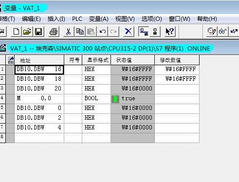

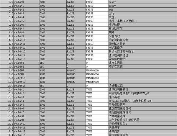

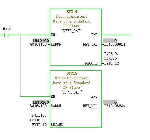

用仿真软件仿真s7-300与ABB ACS800系列的变频器通讯,可是发现能够将控制字写入,无任何返回~为什么啊~求解~是必须与变频器连接吗?在实际工程中,肯定要先设置变频器的参数的,可是我手边没变频器,就先做个仿真~

PLCSIM不支持SFC14,SFC15的仿真通讯。
