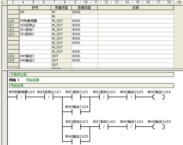

在表中怎么输入LW0,LB0等变量。

像这种,我不知道怎么在表中把LB0,和LW0等输进去。

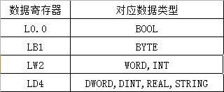

Nicer
  • [版主]
  • 精华:1帖
  • 求助:2帖
  • 帖子:6帖 | 149回
  • 年度积分:4
  • 历史总积分:1365
  • 注册:2013年11月26日
发表于:2014-07-01 15:13:53
4楼
写好符号名,然后选择你需要的数据类型就可以了,寄存器类型对应数据类型如下表:
李子叔
  • 帖子:1帖 | 11回
  • 历史总积分:12
  • 注册:2014年7月01日
发表于:2014-07-01 16:02:35
5楼
回复内容:
对: Nicer 写好符号名,然后选择你需要的数据类型就可以了,寄存器类... 内容的回复!
谢谢你,明白了
nd2012rkly
  • 求助:3帖
  • 帖子:10帖 | 68回
  • 历史总积分:312
  • 注册:2014年6月27日
发表于:2014-07-03 11:21:44
6楼
在符号列输入你想好的符号变量比如ly1,然后在数据类型的下拉菜单里面选择你想要的数据类型。
