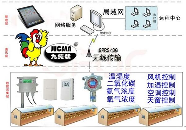

    九纯健养殖综合监控系统针对于畜禽养殖业研发出合理的温湿度控制系统方案,主要对养殖室内的环境(温度湿度 压力 氨气浓度 二氧化碳浓度 光照浓度等)进行合理的控制体系!确保鸡舍内环境的最佳标准要求,从而减少鸡舍内病害的生长,大大降低了畜禽疾病带来的危害和死亡,从而提高了畜禽的健康生长和生产,提高畜禽质量和产量!
1.     九纯健系统由上位机软件、温湿度一体传感器 、智能控制器等组成,通过RS485总线形式将鸡舍内环境温湿度数据上传到上位机,有上位机设定控制环境,从而去命令智能控制器实现对鸡舍内设备的控制!
2.综合的软件监测平台,为管理人员提供实时监测数据,为及时做出相关养殖调整和制定新的规划方案提供数据支持。
2.      智能监测软件实现以下功能
3.                    (1)提供每个监测点的实时测量值,包括温湿度、氨气、硫化氢、二氧化碳浓度、光照度、大气压力等参数。
4.                    (2)提供实时报警功能,超过上下限时,通过音频设备(如音箱)报警,软件界面相应数值闪烁跳动。
5.                   (3)提供历史数据查询,支持过去任一时段的数据查询。
6.                   (4)提供历史曲线查询,通过曲线变化,总结变化规律,总结经验。
7.                   (5)数据自动储记录,记录数据可导出Excel格式,可长期保存。
8.                   (6)监测软件采用工业组态开发,具有性能稳定、功能丰富、组态灵活,扩展方便等诸多优点。如可以根据鸡分布提供软件界面,在界面上区分鸡位置、布局、每个监测点位置等按照实际布局安排,确保监测界面的生动形象。
