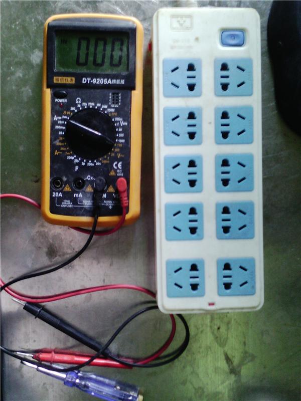

数字式万用表辨别区分火线/零线(经验分享)
第一步:准备好交流电源、数字式万用表、电笔
将数字式万用表打到交流AC(700V)档。。。

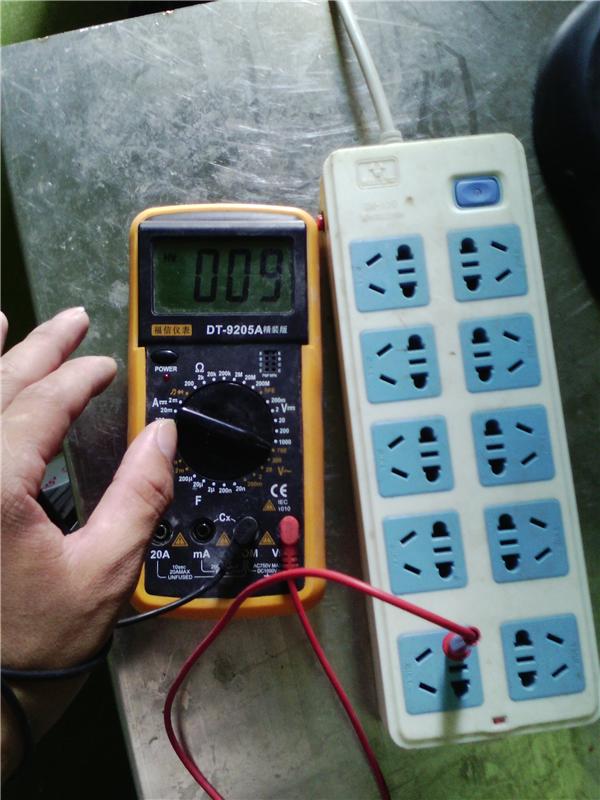

第二步:将黑色表笔缠绕左手两三圈(特别注意:表笔笔尖不要碰到手,有可能会触电)
将红色表笔与未知零/火线的任何一根接触。。。如下图万用表显示数值为HV009(左边)

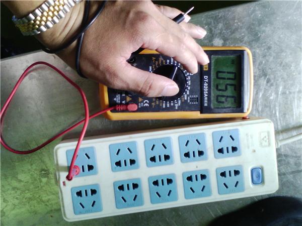

第三步:按照第二步一样操作——黑色表笔缠绕左手两三圈(特别注意:表笔笔尖不要碰到手,有可能会触电)
将红色表笔与未知零/火线的另一根接触。。。万用表显示数值如下图:HV056(右边)

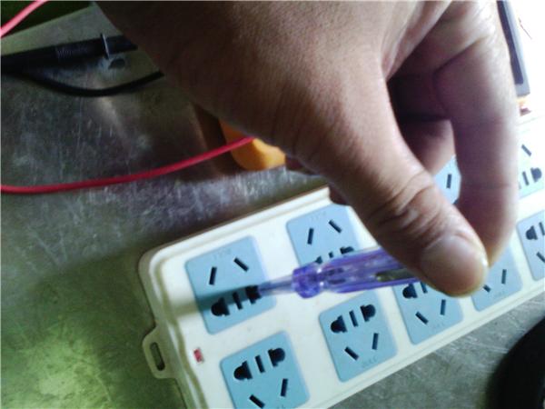

第四步:用电笔未知插零/火线的任何一根接触。。。以检验(左边)
电笔没亮。。。

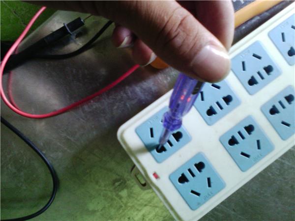

第五步:第四步:用电笔未知插零/火线的另一根接触。。。以检验(右边)
电笔亮了。。。
由此得出:在数字式万用表AC交流700V档区分测量零火线的时候。
         HV(XXX)数值大的那根即为火线!!!
         坛友们可以回去试试。。。
         此处仅为经验分享。。。不作学术论证。。。
