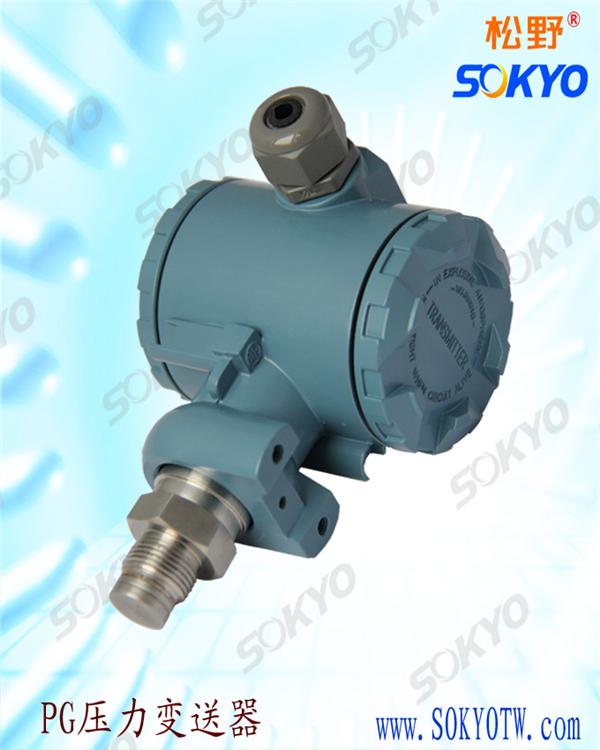

一、防爆压力传感器,PG1300本安防爆压力变送器技术参数
      测量范围:0 ~ 200MPa 任意选择、最小量程可做0~1KPa
      常用量程:0.25、0.4、0.5、0.6、1.0、1.6、2.0、2.5、4、6、10、16、25、      32、40、50、60MPa
      信号输出:二线制 DC 4~20 m A
      测量精度:±0.5% F S、高精度可达  ±0.25% F S
      温度漂移:零点 ±0.01  %FS / ℃、或满量程 ±0.02 %FS/℃
      重  复  性:±0.15% FS
      回       差: ±0.15% FS
      电源电压:额定 DC 24V、范围:DC 12V~36V
      过载压力:150% 、即额定压力量程的 1.5 倍
      负载能力:电流型  ≤ 600Ω、电压型 ≥100kΩ
      环境温度:  -10℃~70 ℃、
      相对湿度:5 % ~ 95% RH  (25℃时)
      大气压力:86 kPa ~ 106 kPa
      绝缘性能:≥50 MΩ、   AC / DC  500V
      防护等级:  IP65
      防爆标志:本质安全型的防爆型式:  Ex ia ⅡC  T6  Ga
      本安参数:Ui  =   28V DC 、  Ii   =   93 mA
                      Ci =   44 nF、     Li  =   0   mH 、   Pi   =  0.65W
