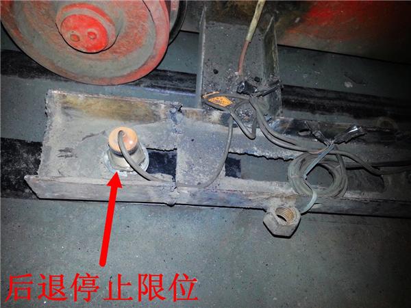

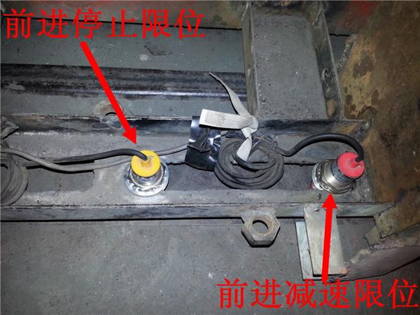

冶炼炉后用的挡渣小车前进变慢,到现场检查发现是前进减速限位(接近开关)被撞坏常亮,更换一个限位后使用正常。

限位是我们自己改装过的,原厂的问题太多,难维修.......
