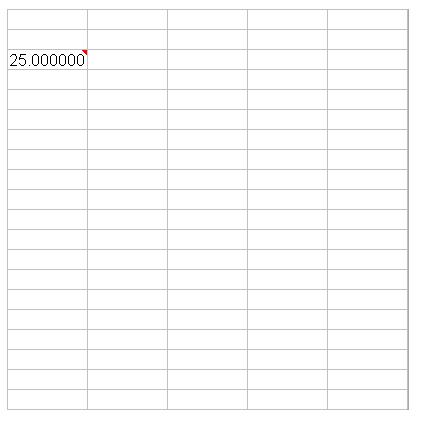

迈思德迈驰组态软件实现历史报表及数据导出
BOOL WriteString(BSTR FileName, BSTR strObjName,int LineNo);'该函数用来向文件中写某行数据。
VARIANT ReadString(BSTR FileName,int LineNo);'该函数用来向文件中读某行数据
BOOL CreateHmiFile(BSTR FileName);'该函数用来创建文件
BOOL DeleteHmiFile(BSTR FileName);
BOOL CopyHmiFile(BSTR lpExistingFileName, BSTR lpNewFileName)
BOOL CopyDirectory(BSTR strSrcPath, BSTR strDesPath);
void Report_SetCellText(BSTR strObjName,int nRow, int nCol, BSTR str);'该函数用来设置报表单元格中的文字
void Report_SetCellTextColor(BSTR strObjName,int nRow, int nCol, OLE_COLOR color);
void Report_SetCellFillColor(BSTR strObjName,int nRow, int nCol, OLE_COLOR color);
VARIANT Report_GetCellText(BSTR strObjName,int nRow, int nCol);'该函数用来获得报表单元格中的文字
报表图元

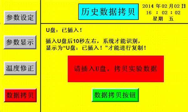

U盘历史数据(EXCEL CSV格式导出)(迈思德7寸人机界面)
可以u盘也可以SD卡导出
