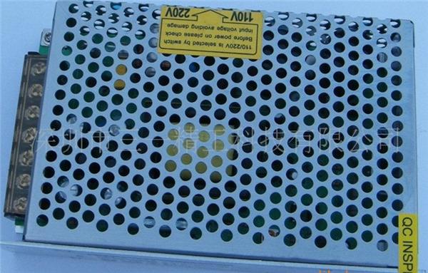

散热的途径一般是传导和对流,首先要看设备结构,如果带风扇的话,那么离进风越进的位置,其散热也越好。如果不带风扇,采用的是非开架世或半开架世的开关电源,最好在热点位置附近加一个温感采样环境温度,开关电源能不能加散热片,最好添加铜铝合金的散热片,对散热也有帮助。如果装金属外壳可以采用机铝壳铁壳,韧行好这是一点,机壳接地也很好。再一点,可以采用很小面积的散热片紧贴机铁壳铝壳,以热传导的方式通过散热片再到大面积的铁壳铝壳进行散热,其这一点有个很好的优点,就是开关电源体积可以做小或在不变体积的基础上即便没有风扇的情况下功率可做得更大。开关电源散热性能也保持很好。如果不装壳又想要散热好,建议采用小功率风扇或是加装OTP。
