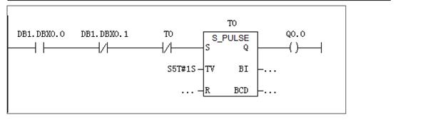

新手,想问下这个程序错在哪里?
我想做的是一个闪烁电路,可是一直不不停的亮,还有响声

300系列使用定时器大忌:使用自身定时器触点进行复位。

知道了,谢谢。300的什么工作原理,不能自身定时器进行复位!

  使用自身定时器触点进行复位当然太快,这样是快速闪可能你都在程序在线无法看出
