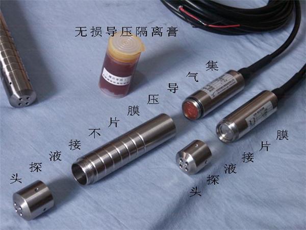

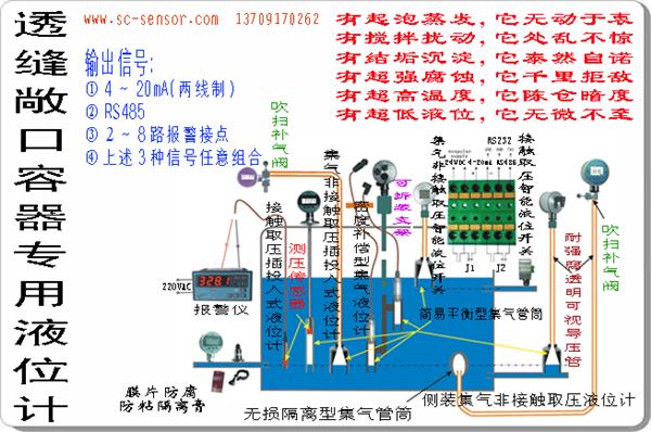

1、感谢顶贴关注。。。资料咋嘛发您呢?
2、常规的投入式液位计,测强碱,比如NaOH,是可以的,,,但不能用于测盐酸等强酸
3、测稀盐酸,可用全管集气导压的非接触液位计,接液材料为全防腐塑料
4、局部集气非接触取压法,对付探头膜片结垢,易如反掌
      比如测钻井泥浆、测浮选矿浆、测混凝土砂浆,都有许多应用案例
4、图挺破的,凑合说个理儿

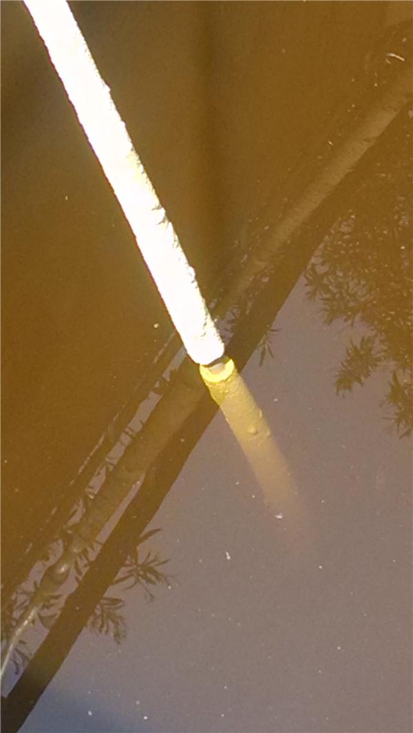

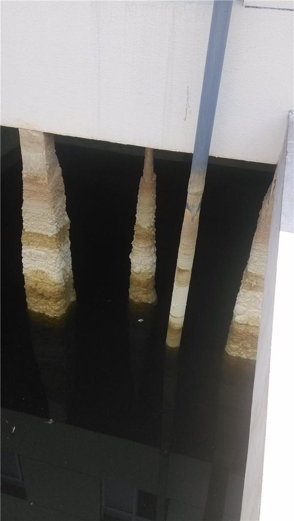

第一张半年就成这样了。??????

回复内容:
对: 小皮蛋 第一张半年就成这样了。?????? 内容的回复!
用集气导压非接触液位计,不怕挂料,,,
不怕也不是说集气筒管里一点东西不粘,而是说粘随它粘去好咧
只要有0.1mm的液压气压通路,平衡关系就能建立
就不影响传感器可靠感测压强
俄们做点小维护,清理筒管,几分钟而已吧

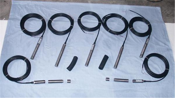

俺照咧几张图,给小皮蛋网友和这个帖子,留个纪念
