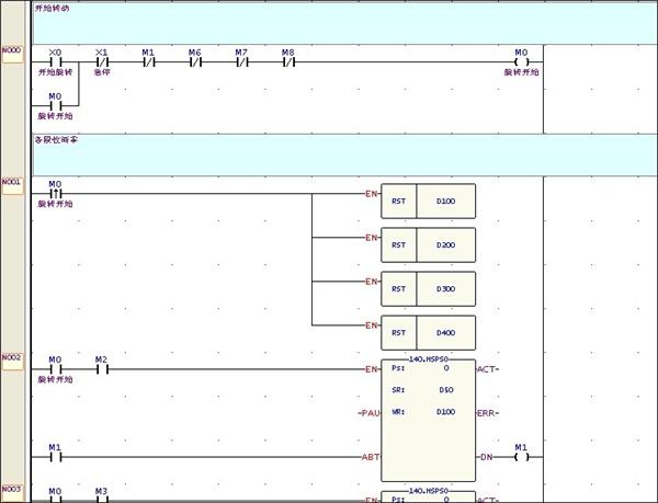

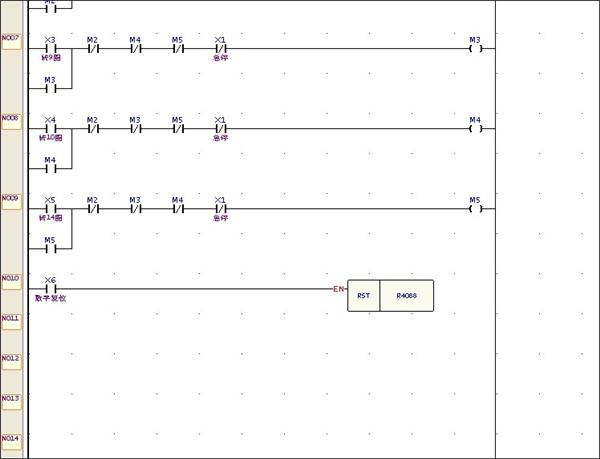

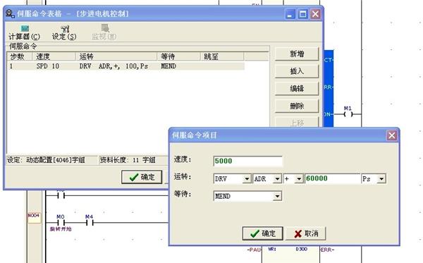

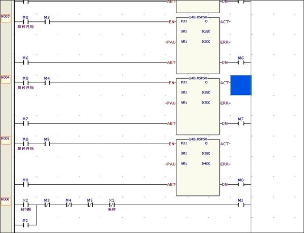

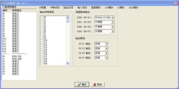

1.介绍:刚学永宏PLC编程不久,接了一个简单的项目;自主设计半自动金鱼捞搅机。
2.实现效果:通过最经济的设备达到可4档选定圈数并自动定圈旋转的效果。
3.选择设备:一台步进电机、一台永宏PLC  FBS-14MAT、一个四档家用开关、两个普通开关。
还没有拿去调试,先拿出来晒晒先。相当简单的程序,啊哈哈。
