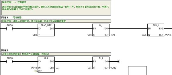

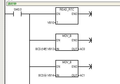

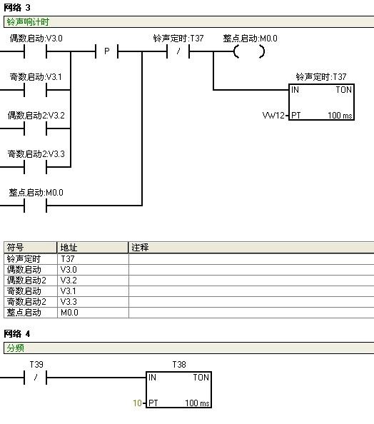

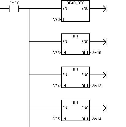

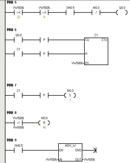

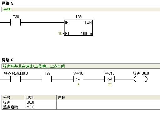

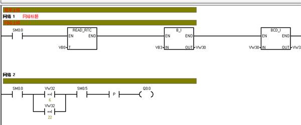

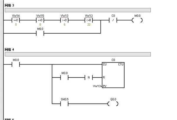

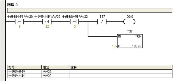

一、控制要求
通过读取PLC的内部时钟进行整点报时,要求几点钟钟表就每隔一秒响一声。期间为不影响夜间的休息,钟表只在早晨6点到晚上22点之间报时。
工业帮06学员
  • 求助:2帖
  • 帖子:5帖 | 47回
  • 历史总积分:40
  • 注册:2014年1月14日

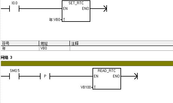

发表于:2014-01-18 16:48:16
不知道对不对
工业帮zcy
  • 帖子:0帖 | 14回
  • 历史总积分:16
  • 注册:2014年1月15日

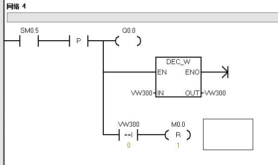

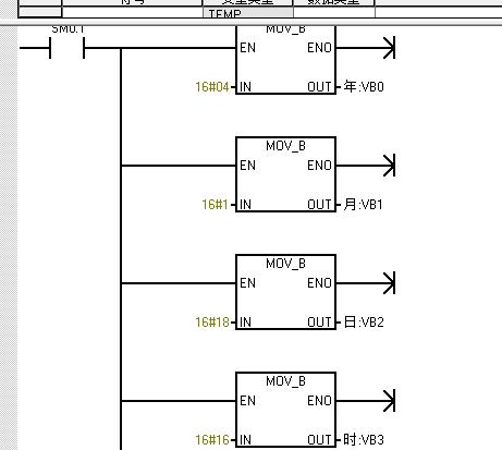

发表于:2014-01-18 18:09:19
改了好几次
湖北王洋
  • 帖子:1帖 | 29回
  • 年度积分:2
  • 历史总积分:6
  • 注册:2014年1月14日

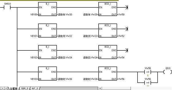

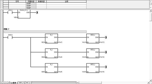

发表于:2014-01-18 20:34:39
老师看下对不对
工业帮06学员
  • 求助:2帖
  • 帖子:5帖 | 47回
  • 历史总积分:40
  • 注册:2014年1月14日

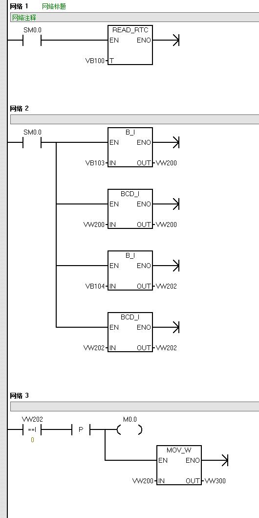

发表于:2014-01-18 20:44:05
4楼
这样对吗
工业帮06学员
  • 求助:2帖
  • 帖子:5帖 | 47回
  • 历史总积分:40
  • 注册:2014年1月14日

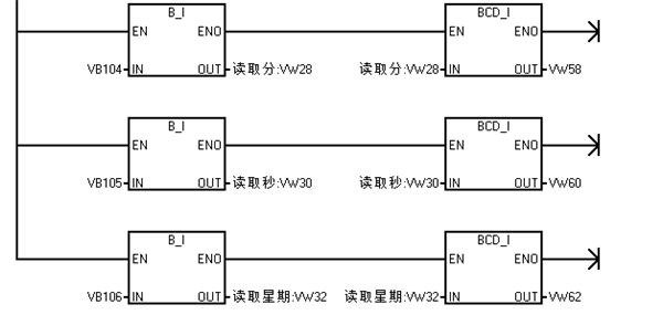

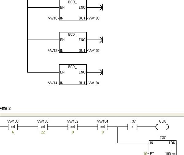

发表于:2014-01-18 20:45:49
5楼
不知道这样对吗500

工业帮david
  • 帖子:0帖 | 7回
  • 历史总积分:7
  • 注册:2014年1月14日
发表于:2014-01-18 20:59:04
7楼
只比较了时和分,没有比较秒

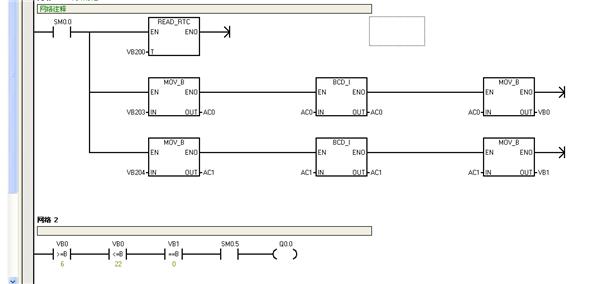

发表于:2014-01-18 21:06:56
9楼
接上,搞错了111111

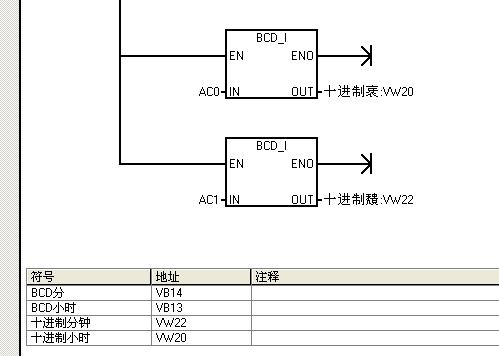

发表于:2014-01-18 21:12:09
10楼
这个可以吗00000000000000
