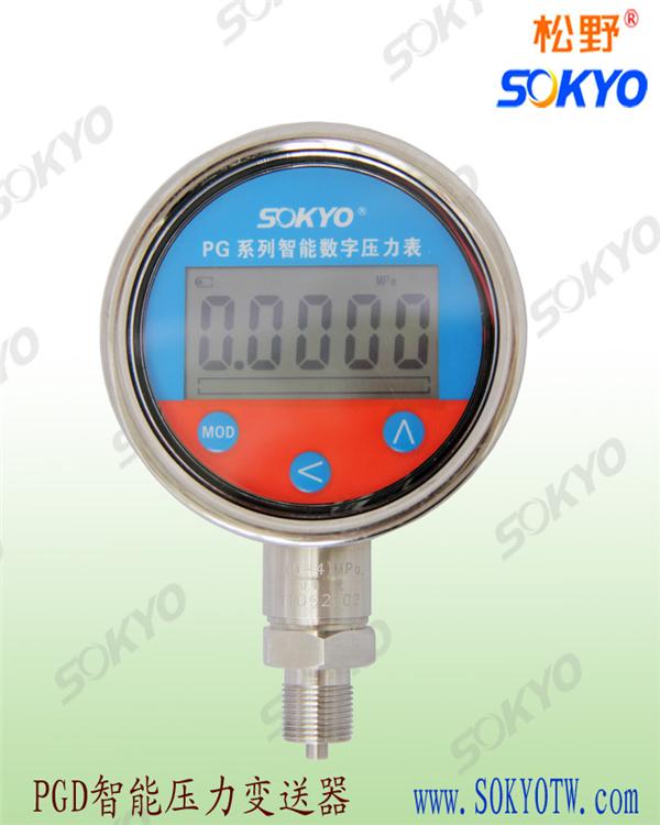

分析通讯压力变送器故障原因
当出现故障时先应检查压力接口是否漏气或者被堵住,如果确认不是,检查接线方式,如接线无误再检查电源,如电源正常再察看传感器零位是否有输出,或者进行简单加压看输出是否变化,有变化证明传感器没有损坏,如果无变化传感器即已经损坏。出现这种情况的其他原因还可能是仪表损坏,或者整个系统的其他环节的问题。加压变送器输出不变化,再加压变送器输出突然变化,泄压变送器零位回不去。产生此现象的原因极有可能是压力传感器密封圈引起的,一般是因为密封圈规格原因(太软或太厚),传感器拧紧时,密封圈被压缩到传感器引压口里面堵塞传感器,加压时压力介质进不去,但是压力很大时突然冲开密封圈,压力传感器受到压力而变化,而压力再次降低时,密封圈又回位堵住引压口,残存的压力释放不出,因此传感器零位又下不来。排除此原因的最佳方法是将传感器卸下,直接察看零位是否正常,如果正常更换密封圈再试。
