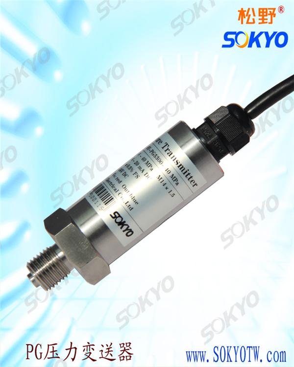

调整前,检查电源极性和电压,切勿将扩散硅压力变送器直接与交流220V电源连接,然后检查气路连接是否泄漏,一切正常后接通电源,稳定5分钟即可。变送器零点、量程电位器在电路板一侧的舱室内。
1、压力信号源与待测变送器的连接头连接,并注意使之密封良好;
2、用压力信号源给变送器输入零位时的压力信号,若变送器零位压力为零(表压),则把变送器直接与大气相通。此时变送器输出电压为1.000V(或4.00mA),若不等于此值,可调整零位电位器;
3、用压力信号源给变送器输入满量程压力信号,变送器输出为5.000V(或20.00mA),若不等于此值,可调整量程电位器;
4、按照(2)、(3)反复几次,即可校正量程;
5、零点调节范围±5%; 满量程调节范围±20%。
