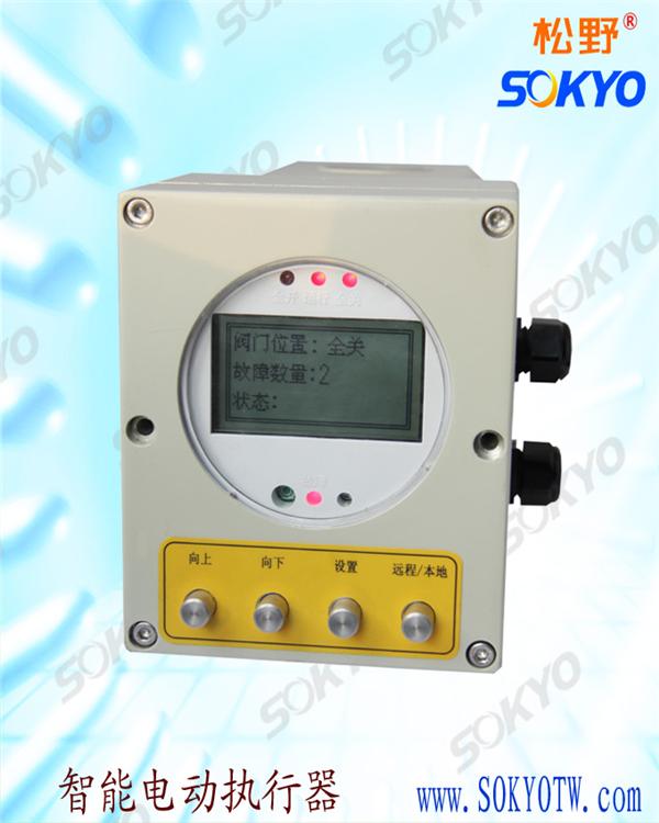

  智能电动头通常都有液晶显示器和手动操作按钮,用于显示各种状态信息和输入组态数据以及手动操作等。
智能电动头与传统电动执行器相比,主要有如下特点:
(1)主要参数技术指标先进,如工作死区、基本误差、回差等指标已达到或接近世界先进水平,超过国内现有DDZ-II、III型电动执行器。
(2)采用先进微机和数字显示技术,以智能伺服放大器取代传统伺服放大器,以数字式操作器取代原有模拟指针式操作器,解决了数字显示跳动频繁而造成人眼疲劳的问题。
(3)功能强、使用方便,具有自诊断、自调整和PI调节等功能,尤其是PI调节功能可省去前级调节器,直接接受变送器信号。
(4)增加了流量特性软件修正。采用微处理机后,能灵活地设定、改变流量特性,提高调阀控制性能,使一种固有特性的调节阀可以拥有多种输出特性,使不能进行阀芯形状修正(蝶阀)的阀也可改变流量特性,可以使非标准特性修正为标准特性,该功能将改变长期以来靠阀芯加工修正流量特性的现状。
(5)在调节中采用电制动和断续调节技术,对具有自锁功能的执行机构可取消机械摩擦制动器,提高了整机的可靠性。
(6)三相放大器的设计采用由单相智能伺服放大器外接三相功率转换器的组合式方案,方便了生产和备料,为控制室不进三相电源的控制提供了可能。
