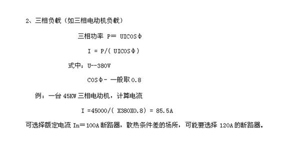

各位大侠帮忙看看这个计算对吗,三项功率要乘以根号三吗 点击:473 | 回复:5

这是我在百度文库上看到的,感觉是不是要乘以根号三呀解释一下啦

这样就差不多了,应该是可以了!

P=√3*I*U*COSφ*η    !!!!!!!!!!!

人家的计算结果是乘以根号三的,估计是输入“根号三”不能显示所致

小笨熊说的对,是没显示出来..........

引用 QHLIU68 的回复内容: P=√3*I*U*COSφ*η    !!!!!!!!!!!
