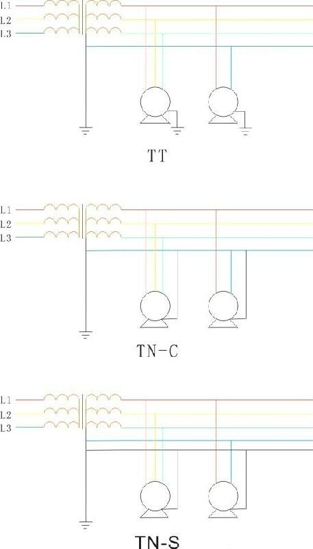

发表于:2013-12-17 19:49:19
常用的基本供电系统有(380V)三相三线制和(380/220V)三相四线制等,但这些名词术语内涵不是十分严格.国际电工委员会(IEC)对此作了统一规定,称为TT 系统、TN系统、IT 系统.其中TN 系统又分为TN-C、TN-S 系统.
      T T 式供电系统是指将电气设备的金属外壳直接接地的保护系统,称为保护接地系统,也称T T 系统.第一个符号T 表示电力系统中性点直接接地;第二个符号T 表示负载设备金属外壳和正常不带电的金属部分与大地直接联接,而与系统如何接地无关.在TT 系统中负载的所有接地均称为保护接地。
      TN 方式供电系统是将电气设备的金属外壳和正常不带电的金属部分与工作零线相接的保护系统,称作接零保护系统,用 TN 表示.TN-C 方式供电系统是用工作零线兼作接零保护线,可以称作保护中性线,可用NPE 表示,即常用的三相四线制供电方式.TN-S 式供电系统是把工作零线N 和专用保护线PE 严格分开的供电系统,称作TN-S 供电系统,即常用的三相五线制供电方式.
      IT 方式供电系统,其中I 表示电源侧没有工作接地,或经过高阻抗接地.第二个字母T表示负载侧电气设备进行接地保护.IT 方式供电系统在供电距离不是很长时,供电的可靠性高、安全性好.一般用于不允许停电的场所,或者是要求严格地连续供电的地方,例如连续生产装置、大医院的手术室、ICU病房、地下矿井等处.
几种供电方式的区别
