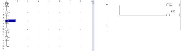

关于三菱PLC SFC编写顺序功能图 我编写了一个简单的程序 就是 Y0-Y4 每隔5S就亮一个给 上一个灯就熄灭,
这是SFC顺序功能图;
但是编译成梯形图 返回到S0指令竟是这样的  而且下载到PLC中 第一遍正常 再返回S0后S23竟然不复位,而且Y0-Y4 逐个点亮,不符合顺序功能  啊?????? 最主要的是 反应成梯形图  在最后返回的时候是
-(s0)-|  ;;;;;这不符合STL SET 指令的要求啊;;;;;;但是把SFC 转换成的梯形图 (返回时|-(T1)-(S0)-| )改成|-(T1)-[SET S0]-|;;;就可以正常显示;;; 求指点迷津

S0到S9是初始节,T1 K50是线圈。当计时到达5秒时,NO触点T1接通;OUT S0。如果执行T1 K50的条件不断开的话,则NO触点T1不会复位!
而SET S0的意思是置位,刚才工作的节复位;程序回到S0,重新开始扫描执行(建议监控下程序)。

转移请用SET指令。用0UT则认为是分支。
不是不见了。而是认为不同的段,分到另外的块里了。
SFC的互换规则很多,一不留神,就转不回去了。并且很难拼回原样。

不一样  out是输出状态,set是保持状态
