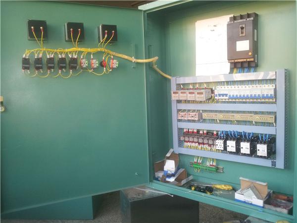

发表于:2013-11-29 16:35:56
大家帮看一下一样的电路那个排的合理

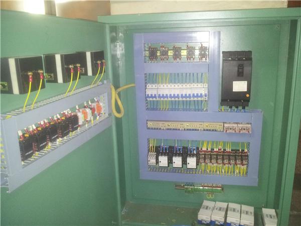

两种情况都可以。
但是第一种更常用。
第二种是不是总开进分开是不是线要多弯几回呢?
楼下继续

第一种视觉更舒服。

4楼
一般是用第一种吧!面板上一般只是开关跟显示吧。

发表于:2013-11-30 08:22:24
7楼
回复内容:
对: 小诚  两种情况都可以。但是第一种更常用。第二种是不是总开进分... 内容的回复!
 是的,第二种多用点线了。控制线无所谓,很细,但主线如果功率大,绕得多了成本就增加了。怕门板上的走线难看,也不一定要用线槽,扎带多扎几条,扎整齐了也好看的。做好后,别忘记在下面端子排边上再弄个PE的接线排。

发表于:2013-11-30 08:30:11
8楼
第一种太挤了点..第二太绕了点..

发表于:2013-11-30 08:39:02
9楼
第一种乱了点,但是比较合理,第二种好看较整齐。但两者都有不足的地方

发表于:2013-11-30 17:40:33
10楼
两者之比第二种合理总开关位置符合安全的要求。

发表于:2013-11-30 18:01:25
11楼
个人感觉第一个更好一些!

发表于:2013-11-30 20:34:24
15楼
怎么说呢,柜内布线第一个布置的更合理,且排列整齐,但面板反面的仪表布线不敢恭维;很喜欢看第二个柜的仪表接线布置,视觉效应上给人非常舒服的感觉。

发表于:2013-12-29 13:50:08
17楼
个人感觉第二种接法箱体会比较小

发表于:2014-01-09 13:21:50
19楼
我感觉第二种更好一些

发表于:2014-01-09 13:25:47
20楼
我感觉第二种好一些
另外,为什么不把断路器都放在第一排呢?
