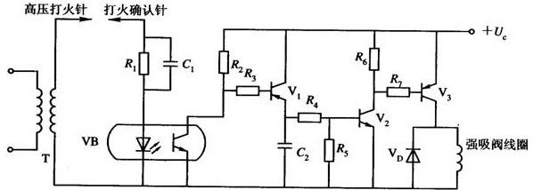

       由于煤气是易燃、易爆气体,所以对燃气器具中的点火控制器的要求是安全、稳定、可靠。为此电路中有这样一个功能,即打火确认针产生火花,才可打开燃气阀门;否则燃气阀门关闭,这样就保证使用燃气器具的安全性。
       图 8 - 25 为燃气热水器中的高压打火确认电路原理图。在高压打火时,火花电压可达一万多伏,这个脉冲高电压对电路工作影响极大,为了使电路正常工作,采用光电耦合器VB进行电平隔离,大大增强了电路抗干扰能力。当高压打火针对打火确认针放电时,光电耦合器中的发光二极管发光,耦合器中的光敏三极管导通,经V1、V2、V3放大,驱动强吸电磁阀,将气路打开,燃气碰到火花即燃烧。若高压打火针与打火确认针之间不放电,则光电耦合器不工作,V1等不导通,燃气阀门关闭。
燃气热水器的高压打火确认电路原理图
