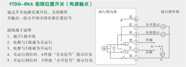

1.A带一组有源触点全开全闭极限位置开关信号

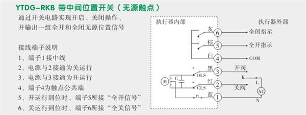

2.B带一组无源触点全开全闭中间位置开关信号

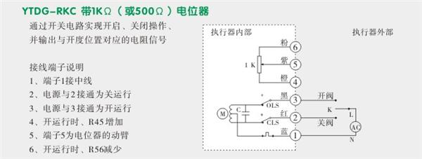

3.C带1K电阻信号对应阀位信号输出

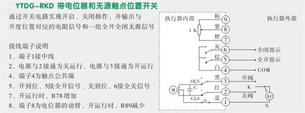

4.D带1K电阻和无源触点全开全闭中间位置开关信号

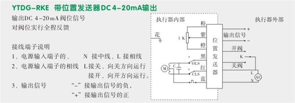

5.E带位置发送器信号DC4~20mA
